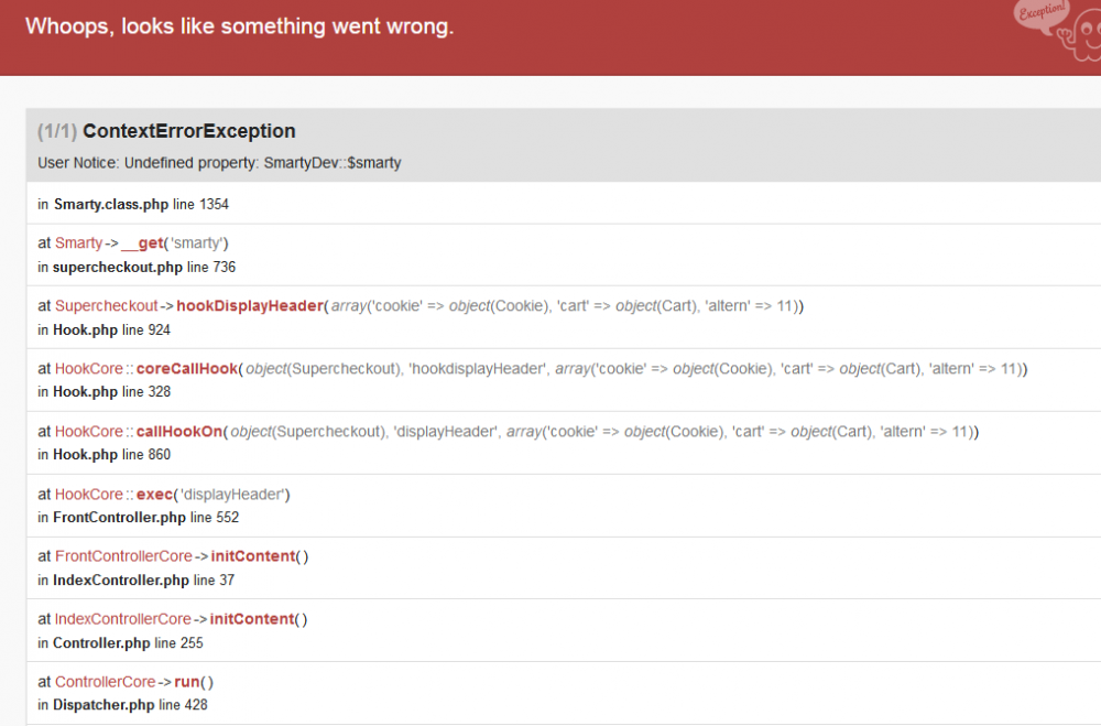

Были небольшие траблы которые я заметил еще на моменте сборки, а именно при включении дебага отображает ошибку: (1/1) ContextErrorException  User Notice: Undefined property: SmartyDev::$smarty но система продолжала работать без особых сбоев и на сайт пускало и в аминку тоже.

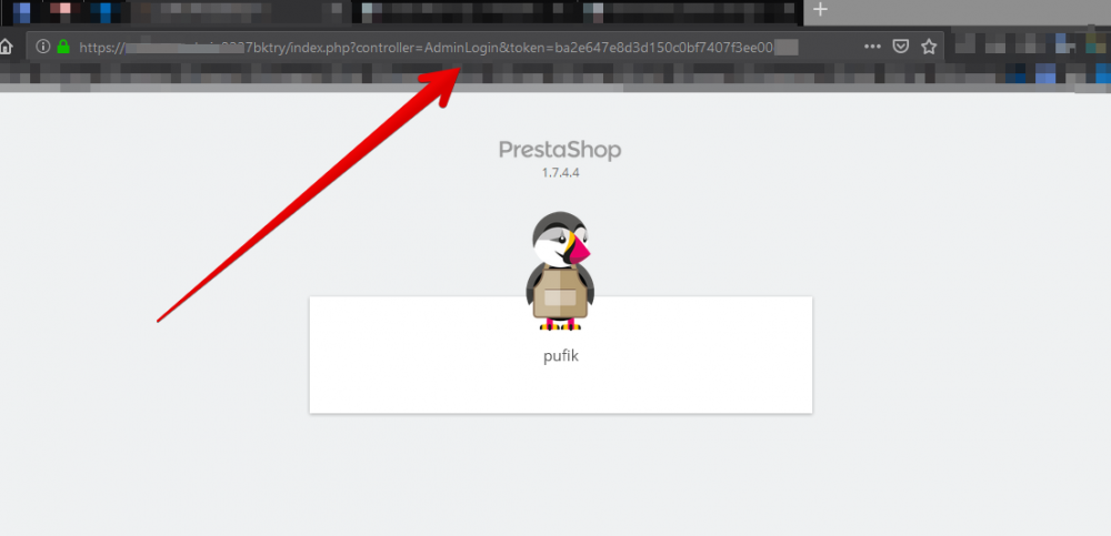

Прошло некоторое время (пару месяцев) и мне понадобилось внести изменения в описания товара, пытаюсь войти в админку НО она принимает пароль и логин и все, дальше не пускает. Просто пингвин с пустым блоком авторизации (см.скрин). То есть нет редиректа на админпанель.

11 minutes ago, wagood said:
Ошибку вызывает файл supercheckout.php, попробуйте отключить/удалить этот модуль

1 hour ago, wagood said:
OK. Verification... и дальше перенаправления в админку как бы нет. Надо смотреть error лог сервера

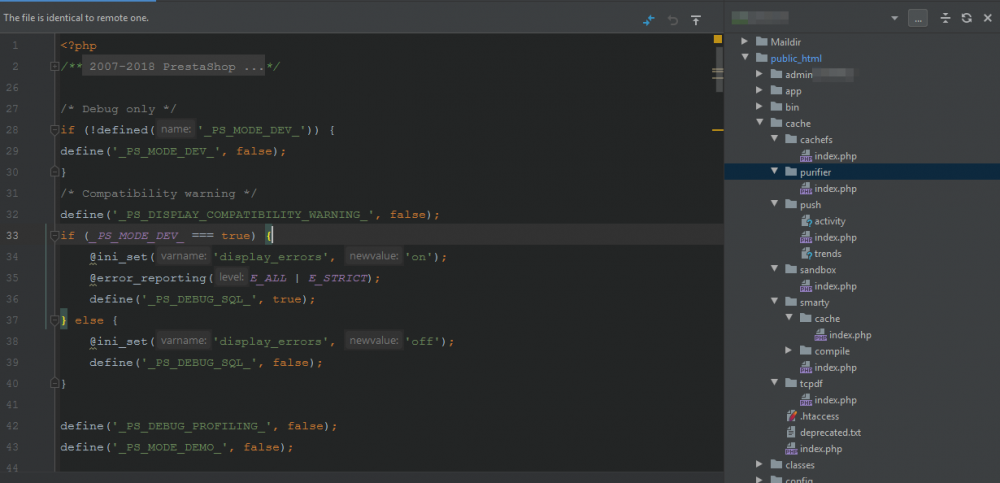

Чудес не бывает, кеш наверное всё-таки где-то. /var/cache/ тоже тёрли?
нашел папку var, в ней dev и prod, почистил все что в них было - не помогло(
после перезагрузки страницы директория наполнилась папками и файлами, значит кеш работает.

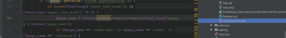

на 736 строчке ругается на отсутствие контента в свойстве.
