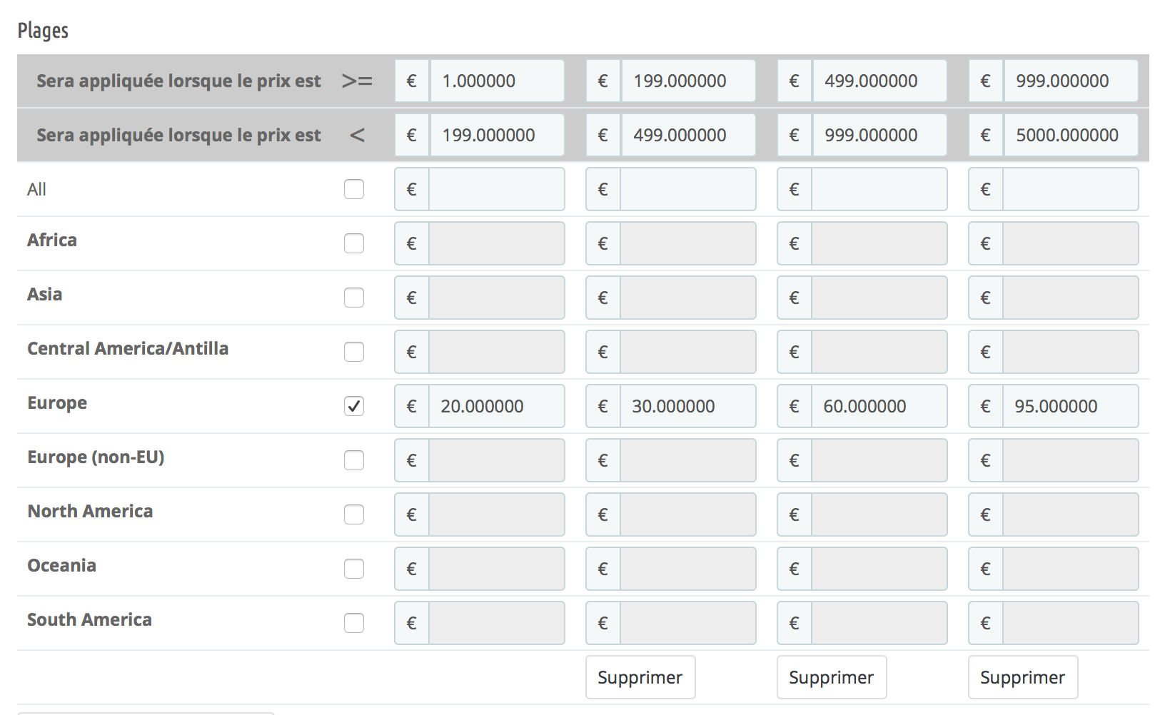

Lauralee Posted October 29, 2019 Share Posted October 29, 2019 Bonsoir, j'avais également le même problème. Je n'ai configuré aucun transporteur pour le moment. En attendant d'en trouver un fiable, je souhaitais mettre en place un barème de frais en fonction du prix. Il est vrai que cette partie n'est pas explicite dans le guide de l'utilisateur et j'ai trouvé la solution (pour moi en tous cas voir la PJ). Dans Transport/ Transporteurs/ onglet "paramètres généraux" j'ai mis le nom de ma boutique, dans destinations d'expédition et coûts une fois toutes mes tranches de prix créées, j'ai coché la zone Europe puis dans chaque tranche en face de "Europe" j'ai inscris les frais correspondants à chaque tranche : ce qui fait que pour une commande de 1 à 199e par exemple, des frais automatiques de 20e s'appliquent dans le panier, etc... et je n'ai plus ces foutus frais de ports offerts. En espérants avoir pu vous aidé. Link to comment Share on other sites More sharing options...
