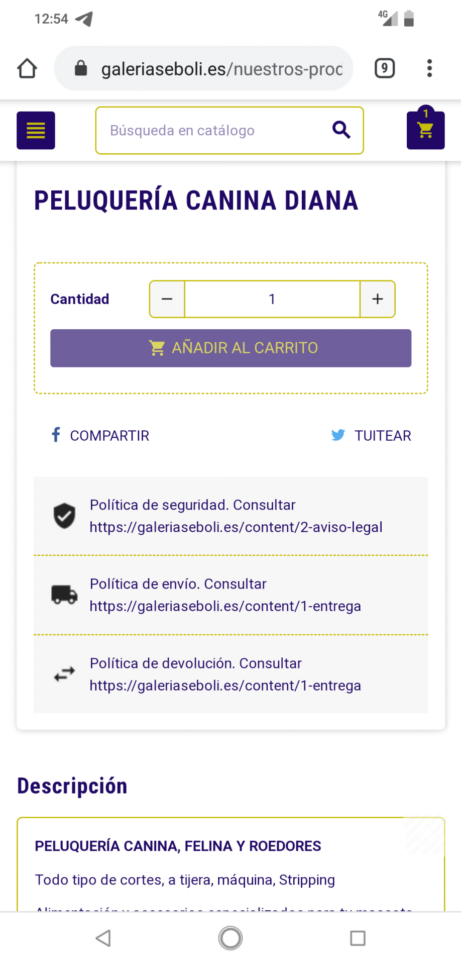

Es imposible poner un producto en prestashop 1.7 sin que se visualice el precio ni la caja de añadir al carro????

"Si quieres solo 1 producto que no se vea el precio y el añadir al carrito y los otros que si que se vean, no es posible" esto casualmente es lo que necesito
He conseguido no mostrar el precio en unos articulos y si en otros, pero quitar el fieldset del Añadir al carrito no lo consigo.
