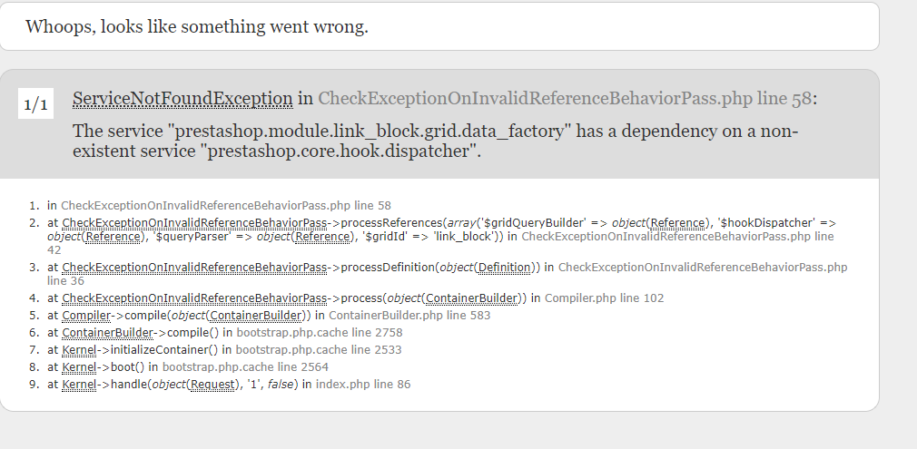

tutsiq1 Posted October 9, 2019 Share Posted October 9, 2019 (edited) Jeg har fået et problem. Menuen i backend MODULER viser mig en blank side med fejlen "Siden ikke fundet". Jeg bruger Prestashop 1.7.3.3 Jeg har ikke installeret noget for nyligt, men fejlen kan jo have været der i et stykke tid, uden jeg har opdaget. Er der nogen der kan hjælpe mig. Hvis der er en ekspert, der måske vil tage et kig på min side, vil jeg bliver meget glad 🙂 Siden er https://zjoppen.dk Edited October 14, 2019 by tutsiq1 (see edit history) Link to comment Share on other sites More sharing options...

Prestafan1234 Posted October 9, 2019 Share Posted October 9, 2019 Har du opgraderet shoppen fra en tidligere version af 1.7 og har du brugt moduler siden da? Det ligner, at noget er gået galt i en opgradering. Link to comment Share on other sites More sharing options...
elund Posted October 10, 2019 Share Posted October 10, 2019 On 10/9/2019 at 1:05 PM, tutsiq1 said: Jeg har ikke installeret noget for nyligt, men fejlen kan jo have været der i et stykke tid, uden jeg har opdaget. Øh, du havde jo også problemet for en måned siden 😉 Problemet ligger nok i det du skriver her: On 9/18/2019 at 8:00 PM, tutsiq1 said: Men at jeg ikke kan se siden med Moduler er kommet efter at jeg opdaterede og derefter rullede den tilbage fordi der var for meget uorden i den. Fik du løst din fejl 500? I givet fald hvordan? Men ellers har du, som du selv er inde på, nok behov for én, der kan rydde op i din PrestaShop-installation. Jeg har aldrig arbejdet med PrestaShop 1.7.x.x, så kan desværre ikke hjælpe. 1 Link to comment Share on other sites More sharing options...
Prestafan1234 Posted October 10, 2019 Share Posted October 10, 2019 Hvis du skal køre en eller anden form for forretning, kan du altså ikke lade fejl være uden at håndtere dem, som det pt. ser ud til, at du gør i lang tid. Jeg mener, at du for længst har passeret "point of no return" i forhold til den opgradering der tilsyneladende er lavet. Det gør man, når man opgraderer og ikke får testet, at alt virker som det skal, før man igen åbner shoppen og får nye ordrer. Så er det for sent at rulle tilbage. Og af præcis samme årsag opgraderer man aldrig üden at være sikker på at kunne rulle tilbage, eller endnu bedre i et testmiljø. Jeg er på ingen måde begejstret for 1.7 og arbejder ikke meget med den. Min vurdering er, at du skal lave en ny installation og migrere kunder og ordrer samt andre data der kan reddes fra din fejlbehæftede nuværende shop til den nye shop. Eller betale nogen - sikkert rigtig mange timer - for at fejlsøge og rette det der er gået galt i din nuværende shop. Link to comment Share on other sites More sharing options...
elund Posted October 13, 2019 Share Posted October 13, 2019 Jeg meget enig i Prestafan's vurdering, så med mindre du kan finde en hardcore Prestashop 1.7 ekspert, er en ny installation nok den nemmeste udvej. Det burde kunne gøres sådan her: Lav en backup af din database. Slet alt og installer en ny version af version 1.7.3.3 med PRÆCIS samme opsætning. Installér alle tilkøbte moduler samt udfør evt. tilpasninger lavet til det theme, som du bruger. Slet din database Importer backup'en af databasen fra pkt. 1 Voila - så burde du være kørende igen. Jeg ville teste ovenstående på en test server først, ligesom jeg også ALTID først tester en opdatering på en test server. Link to comment Share on other sites More sharing options...
Guest Posted October 14, 2019 Share Posted October 14, 2019 Enig med både Prestafan1234 og Elund. Men jeg har muligvis en quick and dirty løsning. Dit problem skyldes formentlig et problem med et eller flere moduler. Det kan betyde at man ikke kan tilgå menupunktet. Prøv dette PÅ EGET ANSVAR. Omdøb modules mappen via ftp eller filemanager Download version 1.7.3.3. til din PC, og pak zipfilen ud. Upload modules mappen via ftp. Så BURDE du kunne tilgå menu punktet. MEN, så skal du geninstallere alle de moduler, som ikke følger med Prestashop, f. eks. betalingsgateway og lignende. Link to comment Share on other sites More sharing options...
