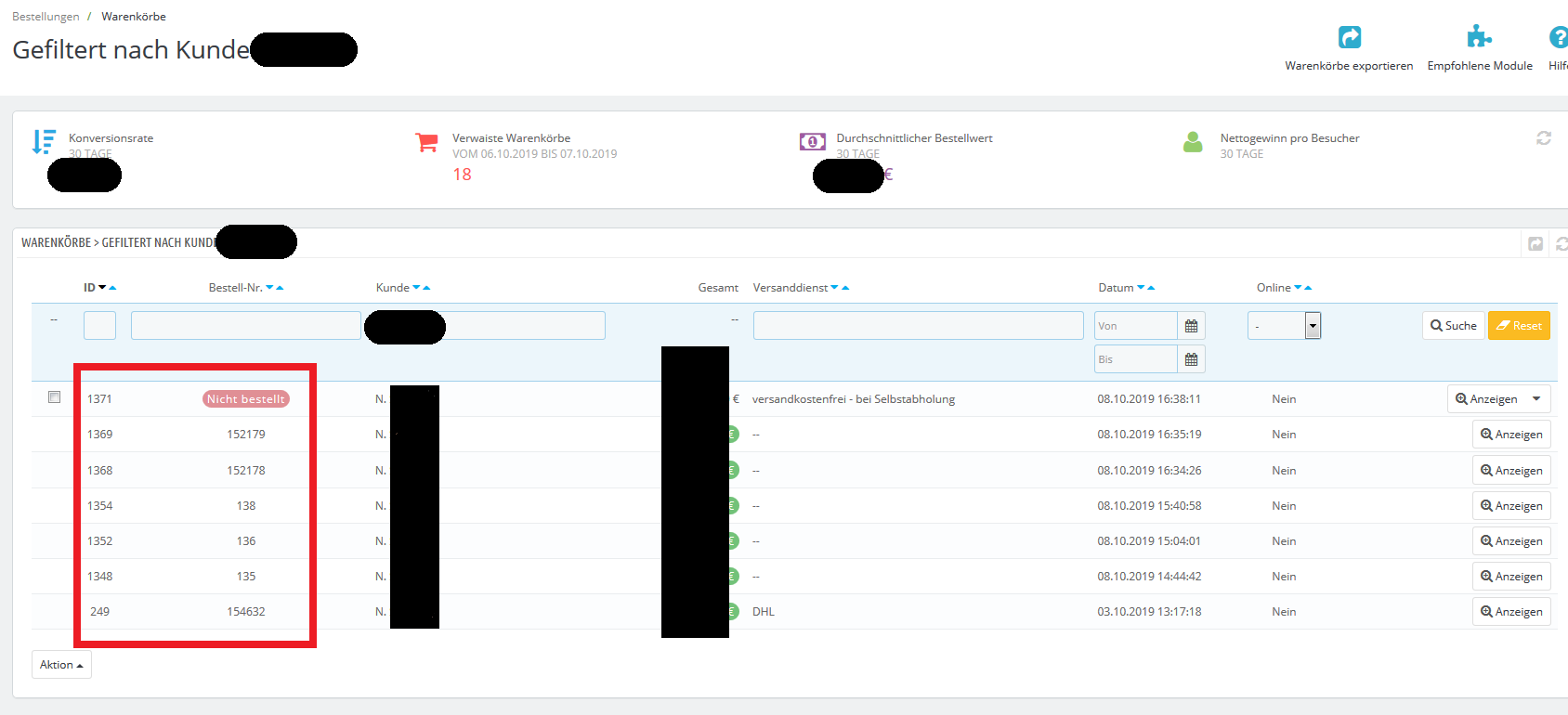

Auf dem Beispiel-Screenshot  sind alle gescheiterten Versuche gelistet, für ein und denselben Kunden einen Artikel in den Warenkorb zu legen. Auffällig ist dabei, dass manchmal versucht wird, alte IDs zu vergeben und dann wieder die neuesten IDs verwendet werden. Nach mehreren Versuchen gelingt es dann i.d. Regel. Wieviele nötig sind, konnten wir noch nicht herausfinden.

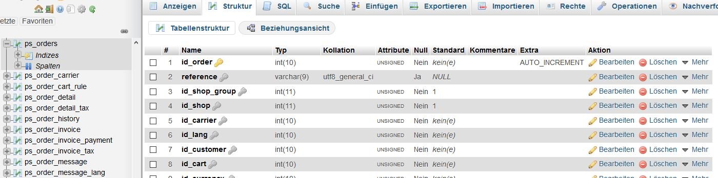

Leider kenne ich mich nicht aus mit Datenbanken. Wie und wo genau hast Du den Wert verändert (siehe jpg)?

Ist doch eigentlich nicht so schwer, in der ersten Zeile steht deutlich "AUTO_INCREMENT" und direkt daneben ist der Bearbeiten-Knopf ...

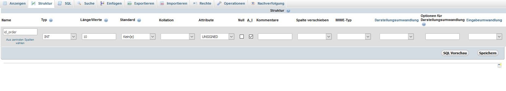

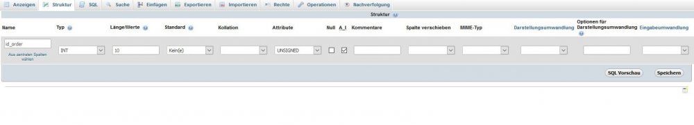

Danke, habe ich gerade gemacht id_order -> Bearbeiten und dann geht eine Maske auf (siehe jpg). Muss ich da bei Länge/Werte den Wert ändern, ansonsten sehe ich keine Zahlen. Wie gesagt, von Datenbanken habe ich kein Ahnung.
Und was soll das an dieser Stelle bringen? Die Datenbankdefinition sollte so bleiben, wie sie ist! Es geht um den Inhalt. Die id_cart des letzten Warenkorbs muss hochgesetzt werden, aber so, dass keine Inkonsistenzen entstehen. Also überall da, wo diese letzte ID vorkommt.
