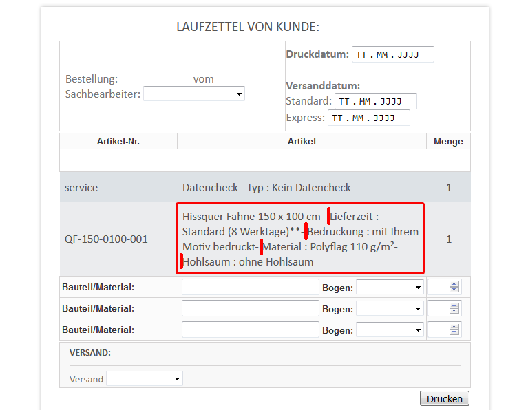

Hier ist endlich mal der Screenshot der Bestätigungsmail. Die Mail habe ich schon um einiges umgebaut aber in dem rot markierten Bereich, bekomme ich einfach keine Umbrüche rein, die ich mit roten Linien eingezeichnet hab.

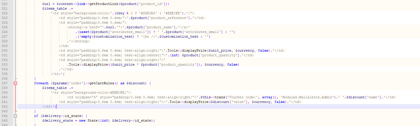

Bleibe ich in der ps_emailalerts.php müsste ja die Zeile:
.(isset($product['attributes_small']) ? ' '.$product['attributes_small'] : '')
dafür zuständig sein. Aber selbst wenn ich da an irgendeine Stelle ein Test packe, bekomme ich nur noch eine weiße Seite.

Als Vorschlag (nicht gestestet). In Zeile 326 in ps_mailalerts.php
.(isset($product['attributes_small']) ? ' '.str_replace(Configuration::get('PS_ATTRIBUTE_ANCHOR_SEPARATOR'), Configuration::get('PS_ATTRIBUTE_ANCHOR_SEPARATOR').'</br>', $product['attributes_small']) : '')

Ah sorry, habs mir jetzt genauer angesehen. Es geht hier eigentlich um $product['product_name'], da steht schon die komplette Variante drin. Da kannst den replace also in Zeile 325 machen:
<strong><a href="'.$url.'">'.str_replace(Configuration::get('PS_ATTRIBUTE_ANCHOR_SEPARATOR'), Configuration::get('PS_ATTRIBUTE_ANCHOR_SEPARATOR').'<br />', $product['product_name']).'</a>'
