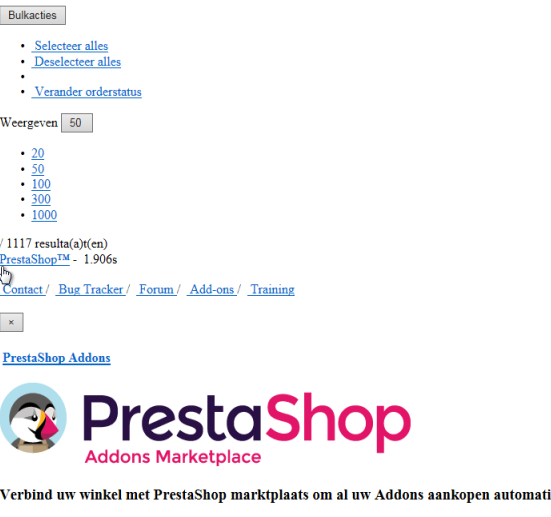

Jammer genoeg heeft het legen van de cache niet geholpen.
De CSS is nog niet goed in de BO. Alles staat nog onder elkaar, ipv met opmaak.

Download de versie van Prestashop die je gebruikt van:
https://www.prestashop.com/en/previous-versions
Pak deze uit.
Kopieer dan alleen de backoffice map (admin) naar je website (en hernoem die naar een naam die je wilt bijvoorbeeld admin1234). En probeer met die map dan aan te roepen als je nieuwe backoffice (bijvoorbeeld http://boot-tapijt.local/admin1234/)
Share this post
Link to post
Heb het gedaan en het werkt :)
