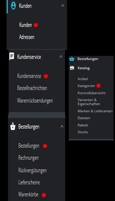

tomate44 Posted September 30, 2019 Author Share Posted September 30, 2019 So habe mal Bilder von gemacht das erklärt es eventuell besser Das ist im ADMIN bereich aber das kennt ihr ja Auf dem Bild wo der Rote Punkt ist da kommt immer die Fehler Meldung Konversionsrate 30 Tage Oops! An Error Occurred The server returned a "500 Internal Server Error". Something is broken. Please let us know what you were doing when this error occurred. We will fix it as soon as possible. Sorry for any inconvenience caused. Link to comment Share on other sites More sharing options...
rictools Posted October 1, 2019 Share Posted October 1, 2019 Die Seite "Module" ist aber nicht dabei, wo liegt also das Problem, diese aufzurufen und ein möglicherweise verantwortliches Modul zu deaktivieren? Oder unter Leistung alle Module und Overrides testweise zu deaktivieren? Link to comment Share on other sites More sharing options...
