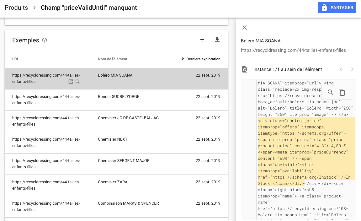

Jess44 Posted September 24, 2019 Share Posted September 24, 2019 Bonjour à tous, J'utilise prestashop 1.6.1 et je suis confronté à des avertissements sur mes fiches produits dans search google. Pouvez-vous me dire comment je peux régler cet avertissement? (voir fiche jointe) Merci infiniment pour vos réponses Link to comment Share on other sites More sharing options...
Manu-41 Posted September 24, 2019 Share Posted September 24, 2019 il faut ajouter la date de fin d'offre Link to comment Share on other sites More sharing options...
Jess44 Posted September 24, 2019 Author Share Posted September 24, 2019 Il y a 1 heure, Manu1238 a dit : il faut ajouter la date de fin d'offre Merci Manu1238 pour ta réponse, mais je ne vois pas comment faire? Peux-tu m'expliquer si cela ne t'ennuie pas. Link to comment Share on other sites More sharing options...
Manu-41 Posted September 24, 2019 Share Posted September 24, 2019 (edited) il faut chercher sur le forum. Mais d'après ce que j'ai compris (à me corriger si je me trompe) , sur ton produit il y a un prix. Il faut que tu ajoute la date jusqu’à quand ton produit est disponible à ce prix. Exemple pour les promos. Ton prix est à 50€ au lieu de 100€ jusqu'au 31-01-2020. Si tu test un url avec une promo, l'avertissement ne devrais plus être là (sauf si tu na pas de balise). Il y a un format de date à respecter. C'est un avertissement que tu as, pas une erreur. Edited September 24, 2019 by Manu1238 (see edit history) Link to comment Share on other sites More sharing options...
Jess44 Posted September 24, 2019 Author Share Posted September 24, 2019 Manu1238, j'ai bien compris le principe, mais le mettre en place en langage "code" ou dans prestashop je ne trouve pas de solution. J'ai pourtant fait le tour...Il y a des explications pour certaines versions, j'ai tout essayé...Mais je n'y arrive pas. Effectivement c'est un avertissement, mais j'aimerai le régler car cela peut impacter au niveau du référencement. Link to comment Share on other sites More sharing options...

tyler06_34 Posted January 20, 2020 Share Posted January 20, 2020 Ah bah tien, j'ai justement ouvert un post pour un problème similaire. Si tes problèmes concernent les pages catégories (product-list.tpl), il faut retirer toutes les occurrences à itemscope, itemtype, itemprop. Ces informations n'ont rien à faire dans les pages de collection de produit. Si tes problèmes concernent les pages produits product.tpl, tu trouveras la solution ici : Il faut rajouter cela : <meta itemprop="priceValidUntil" content="{($smarty.now + (60*60*24*15))|date_format:"%Y-%m-%d"}"> De mon côté, j'ai ajouté ce code avant : <meta itemprop="priceCurrency" content="{$currency->iso_code}" /> Je cherche à résoudre les problèmes sur les champs manquants url et brand des pages produits. Si quelqu'un a une solution, je suis preneur. En espérant avoir aidé. Link to comment Share on other sites More sharing options...
