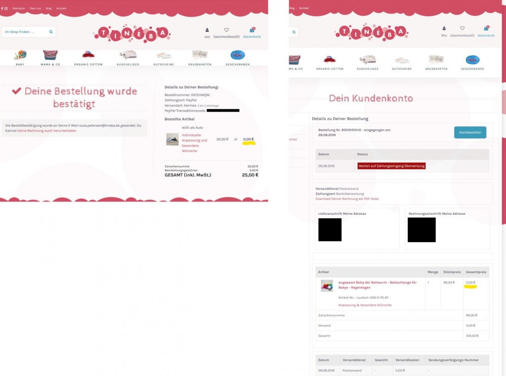

miographix Posted September 18, 2019 Share Posted September 18, 2019 Hallo allerseits, ich habe das Problem, dass bei individualisierten Produkten (egal ob über Benutzerapassung oder Zusatzmodule individualisiert) in der Bestellbestätigung bei der Ziwschensumme immer "0" angezeigt wird (siehe Screenshots, gelbe Markierung). Weder im Warenkorb noch auf der Rechnung ist dies der Fall sondern auschließlich auf der direkten Bestellbestätigungsseite nach dem Kauf und in den Bestelldetails im Kundenkonto. Woran könnte das liegen? Link to comment Share on other sites More sharing options...

miographix Posted October 4, 2019 Author Share Posted October 4, 2019 Es ist die order-confirmation.tpl und dort der Wert $product.total. Wie kann es sein dass dieser nicht korrekt berechnet wird? Jedenfalls wüsste ich nicht was ich in der TPL selbst ändern sollte. Es liegt am Wert $product.total. Irgend eine Idee? Link to comment Share on other sites More sharing options...
rictools Posted October 4, 2019 Share Posted October 4, 2019 Du könntest statt dieser Variable eine Berechnung aus der Variable für den Einzelpreis und der für die Menge einsetzen. Link to comment Share on other sites More sharing options...
miographix Posted October 7, 2019 Author Share Posted October 7, 2019 Update: Das Problem ist gelöst! Habe den Bug in Github eingestellt mit dem Ergebnis, dass es ich um eine seit ca. 2 Monaten bekannten Bug handelt, der aber wohl erst in Prestashop 1.7.7 offiziell gefixt wird. Wer nicht so lange warten kann: Ursache ist die product.php. Diese muss geändert bzw. mit der gefixten Datei überschrieben werden. Hier der Link zum Github-Thread und gefixter Datei: https://github.com/PrestaShop/PrestaShop/pull/15171 https://raw.githubusercontent.com/PrestaShop/PrestaShop/4969335591a20d90c708b98ca81dc0241a2118df/classes/Product.php Link to comment Share on other sites More sharing options...
