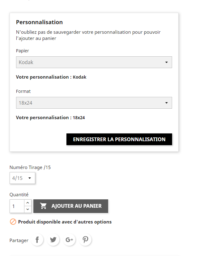

Bonsoir et Merci!!
Lagui, je me sers tu stock en facteur limitant, donc ce n'est pas grave...les produits sont réalisés à la commande...c'est pour cela que je trouvais cette idée simple...
Bon tout fonctionne bien...mais du coup il faut que je m'attaque au prix et là j'avoue que je bloque un peu... comment modifier le prix en fonction du format...?
