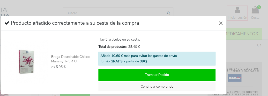

Es una web en Prestashop 1.7.5.2 con plantilla Warehouse (https://www.farmaciafuentelucha.com/index.php). El problema más importante es que, desde hace una semana que terminé de hacer las pruebas de pedidos con transportista y con el TPV virtual ya funcionando, al pasarla a modo producción, no se que ocurre ahora que cada vez que intento añadir un producto al carrito, si indico seguir comprando y por tanto volver a la página anterior, la página se queda como dormida, de tal forma que no funciona ningún botón para añadir un nuevo producto, o cualquier enlace del menu, o cualquier icono de esa misma pagina que pudiera redirigir a otro lado. Es como si la página se quedase dormida. La única forma de poder seguir añadiendo producto es refrescando la pagina cada vez que añado un producto, y entonces ya funciona de nuevo, pero de nuevo al decir seguir comprando me vuelve a ocurrir lo de antes, y así sucesivamente.
Me he dado cuenta de que muchos carritos tienen solo un producto. Seguramente mis clientes se está yendo al ver que no pueden volver a añadir más. ¿Que puede estar sucediendo? ¿Abre tocado algo que no debía en el apartado de Parametros avanzados -> Rendimiento?

Hola, Pack_12.
Te puedo decir dónde está tu problema, aunque así sin más no sé exactamente por qué se produce:
Cuando añades un producto al carrito y cierras la ventana modal (con "continuar comprando"), hay un javascript en tu tema que añade la clase "-combinations-loading" a la sección "main" de tu página, que es donde se cargan los productos (<section id="main" class="-combinations-loading">). Mirando en el CSS, veo que esa clase tiene definida esta regla:
#main.-combinations-loading {
    pointer-events: none;
El pointer-events: none implica que esa sección no responde a los eventos del ratón (hacer click sobre los elementos, por ejemplo). Por eso no se pueden añadir más productos, aunque lo que no está incluido dentro de esa sección (menú superior, filtros laterales, footer y demás), como están fuera sí que siguen funcionando.
De todas formas, no creo que sea problema del CSS, si eso está definido así es por algo, la cuestión es que el Javascript que lo gestiona no está funcionando como debe.

Bueno gusman126, pues tras varios intentos sigo sin poder solucionar el problema.
Introduje el código que indicas en el post en el apartado de Custom Js code y borre cache, y no solo no se solucionó, sino que al introducir un producto al carrito y pulsar "Seguir comprando" me vuelve a la página anterior pero arriba a la derecha ni aparece el icono del carrito Como digo, ademas de eso continua el problema que expuse. Tras leer tu post varias veces creo que el problema mio es diferente a ese, por eso imagino que no me expliqué bien de nuevo al inicio del post.
Por tratar de explicarme: Yo puedo añadir producto al carrito, y en la mini ventana de "Producto añadido..." el botón de "seguir comprando" tambien funciona. Se redirije a la página anterior donde añadí el producto correctamente, hasta aquí bien, pero el problema es que al volver a esta página es cuando los botones de AÑADIR del resto de productos no funcionan. Es como si al pulsar el botón de Seguir comprando no estuviera haciendo REFRESH de la página para cargar las funcionalidades de los botones. Lo curioso es que simplemente haciendo yo un Refresh o ctrl+F5 ya vuelven a uncionar todos los botones. Lo curioso es como decía Prestafan33 que aunqe los botones no funcionan, sin embargo el menu si, puedo ir a otra categoría sin problemas...
¿Por que se quedan dormidos esos botones? No se como arreglarlo :(
Mil gracias por la ayuda
Slds,
Los botones se quedan dormidos porque cuando pulsas sobre el botón de cerrar la ventana modal hay algún código Javascript que le añade la clase "-combinations-loading" a la section cuyo id="main" de tu página. He mirado un poco por encima el código Javascript de tu tema, y esa clase la activa cuando Prestashop lanza el evento "updateProduct" y la debería desactivar cuando le llega el evento "updatedProduct", lo cual me hace pensar que el código que lanza ese segundo evento no está funcionando como debe.
