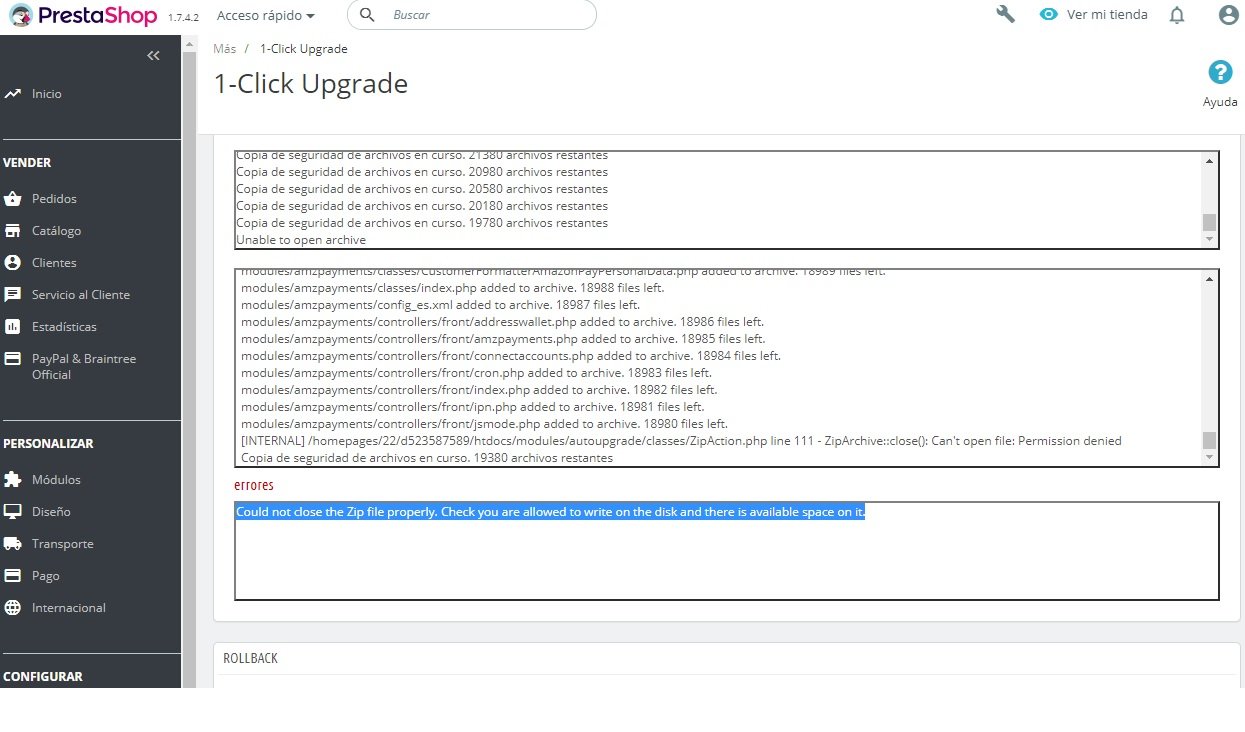

tengo un problema, al intentar actualizar con el modulo: 1click upgrade. Tengo la versión 1.7.4.2 e intento actualizar a la 1.7.6.1, este es el mensaje de error que arroja:
[INTERNAL] /homepages/22/d523587589/htdocs/modules/autoupgrade/classes/ZipAction.php line 111 - ZipArchive::close(): Can't open file: Permission denied
Could not close the Zip file properly. Check you are allowed to write on the disk and there is available space on it.
Los permisos están OK, y no hay problemas de espacio....
Alguien sabe que puedo hacer??
Muchas gracias de antemano!!
