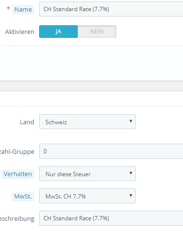

rictools Posted September 3, 2019 Share Posted September 3, 2019 Der Screenshot ist so winzig geraten, daß man da nicht klar zwischen Punkt und Komma unterscheiden kann. Aber wenn das Problem auch bei einem ganzzahligen Steuersatz auftritt (ich würde sicherheitshalber aber mal einen ganz neuen nehmen, nicht daß bei dem Schweizer irgendwo ein Fehler in der Datenbank ist, den man im BO nicht sieht) ... Überprüfe vielleicht auch mal direkt in der Datenbank die Feldformate. Link to comment Share on other sites More sharing options...
Nuke Posted September 3, 2019 Author Share Posted September 3, 2019 Habe die ganzen vat und tax tabellen aus einem neuen shop genommen und in den aktuellen importiert, hat aber nichts gebracht. hmmmm Link to comment Share on other sites More sharing options...
