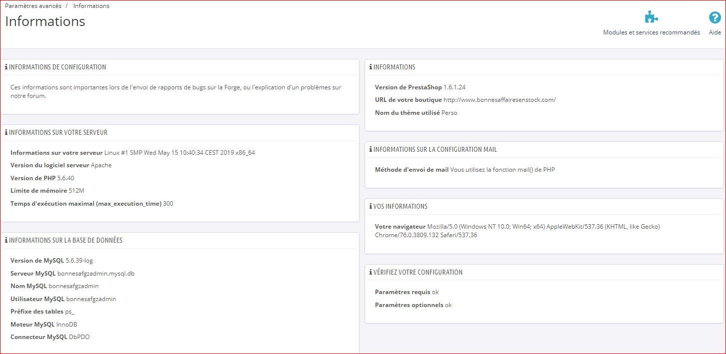

Webmain Posted August 30, 2019 Share Posted August 30, 2019 Bonjour, Je pense plus à un problème php :). quel version de php as-tu ? Je pense que l'augmentation du max_execution peu résoudre certains problème. Je peu jetez un oeil sur vos configuration, il suffit juste de m'envoyé les informations par message privée. Cordialement 1 Link to comment Share on other sites More sharing options...
fb21150 Posted August 30, 2019 Author Share Posted August 30, 2019 bonjour, qu'entends tu par php? La version prestashop actuelle : 1.6.1.24 est-ce cela? Cordialement Link to comment Share on other sites More sharing options...
Webmain Posted August 30, 2019 Share Posted August 30, 2019 Non, va dans paramètre avancée -> information puis envoi les informations indiquer ici stp. tout ce trouve dans ton backoffice. 1 Link to comment Share on other sites More sharing options...

Webmain Posted August 30, 2019 Share Posted August 30, 2019 Ok, faite un mail à ovh demandant de passer votre version php en 7.1. 1 Link to comment Share on other sites More sharing options...

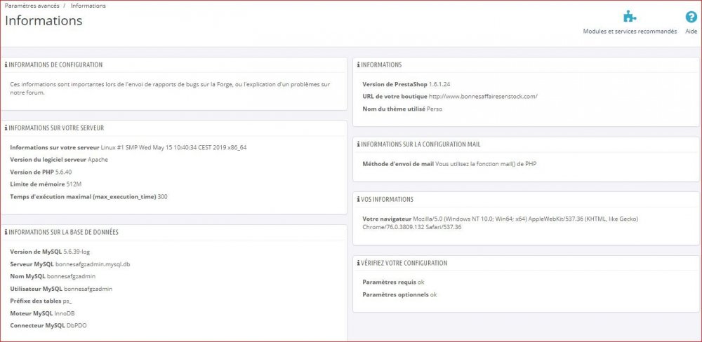

fb21150 Posted August 30, 2019 Author Share Posted August 30, 2019 voici les informations voir pièce jointe Link to comment Share on other sites More sharing options...

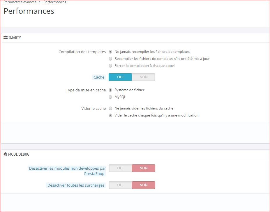

Webmain Posted August 30, 2019 Share Posted August 30, 2019 Demander à ovh du coup de passer en php 7.1. Ensuite vidé votre cache prestashop. dans les performances. 1 Link to comment Share on other sites More sharing options...
fb21150 Posted August 30, 2019 Author Share Posted August 30, 2019 ok apparemment dans mes performance le cache est vidé à chaque modification : "Vider le cache Vider le cache chaque fois qu'il y a une modification" ovh sont t-ils réactif? quel temps demande pour cette modification? Link to comment Share on other sites More sharing options...

Webmain Posted August 31, 2019 Share Posted August 31, 2019 Le soucis viens d'un max_execution trop faible. La demande au près d'ovh viens d'être effectuer pour augmenter hors il ne veulent pas car il est en mutualisé. Donc compliquer. 1 Link to comment Share on other sites More sharing options...
Mediacom87 Posted August 31, 2019 Share Posted August 31, 2019 Peut être essayer de passer en PHP7.0 dans un premier temps afin, d'améliorer les performance est éviter ce soucis. Peut être aussi que la configuration initiale de cette version de PHP est différente et propose une mémoire et un temps d’exécution des scripts plus long. La version 1.6.1.256 sortira bientôt pour ajouter la compatibilité jusqu'à PHP 7.3 ce qui sera top au niveau des performances, le premiers tests sont intéressants. Link to comment Share on other sites More sharing options...

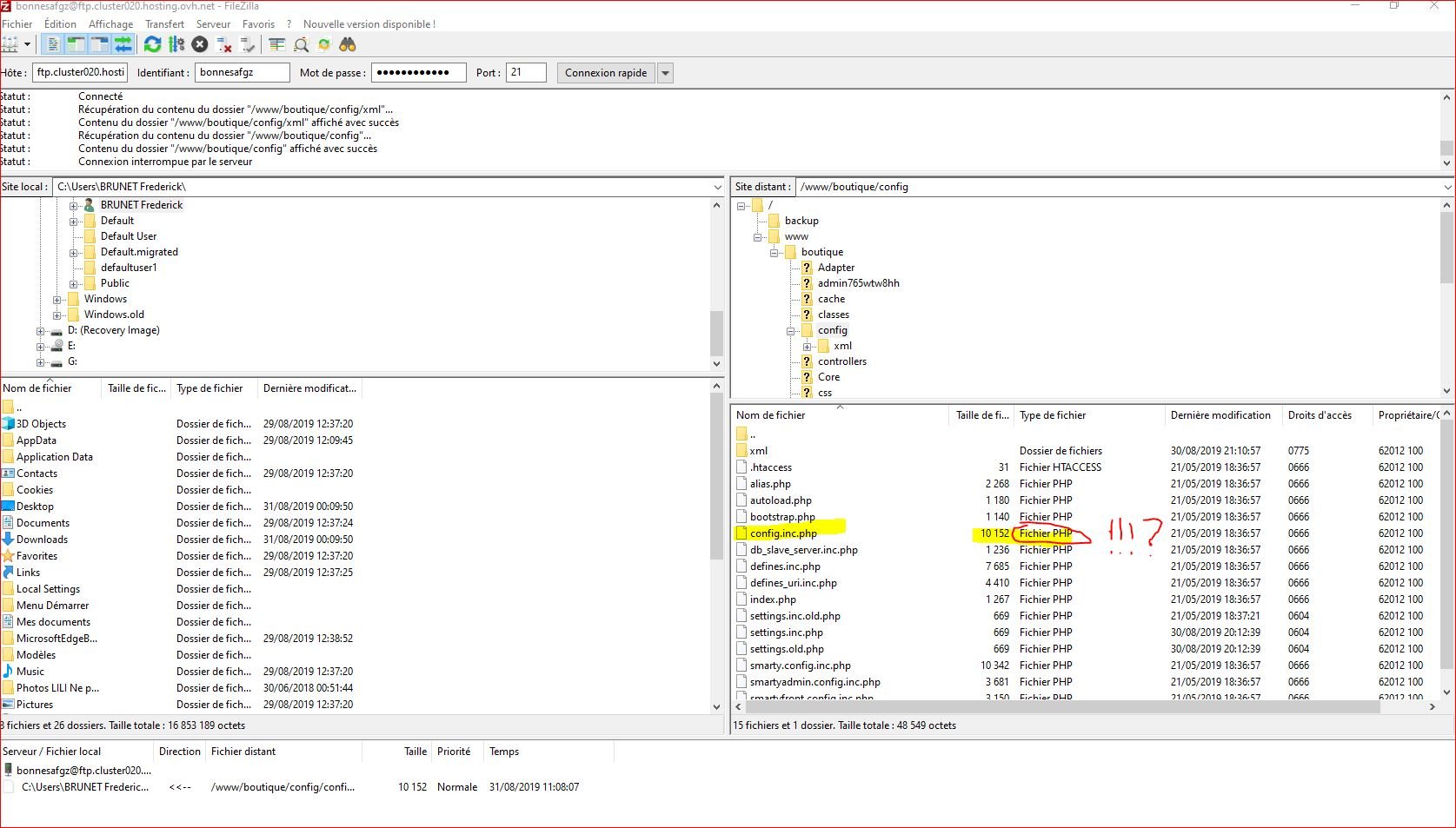

fb21150 Posted August 31, 2019 Author Share Posted August 31, 2019 actuellement PHP7.0 J'ai tenté d’exécuter l'aide que vous m'avez fait parvenir, cependant je ne peut rien modifier, le fichier sur FileZila en format php (voir capture écran jointe, en fluo et rouge) comment faire? Link to comment Share on other sites More sharing options...
Webmain Posted August 31, 2019 Share Posted August 31, 2019 @Mediacom87 Il font encore une version 1.6 ? Tu peu me communiquer le sujet ? 1 Link to comment Share on other sites More sharing options...

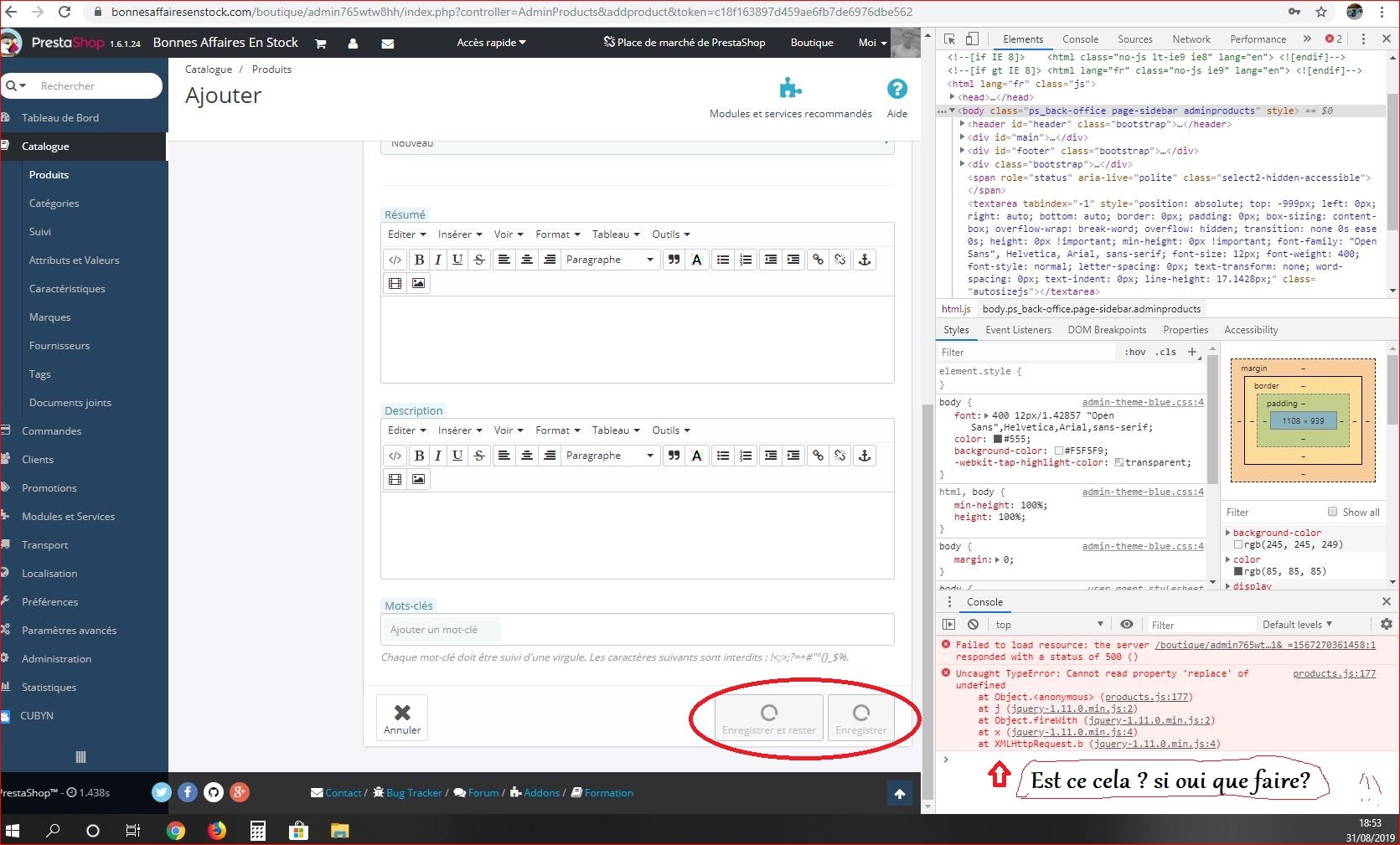

Mediacom87 Posted August 31, 2019 Share Posted August 31, 2019 certaines des erreurs, comme les bouton d'enregistrement qui tournent peuvent venir d'un soucis d'appel ajax, il faut donc regarder les réponses faites aux appels directement dans la console (F12) du navigateur. Link to comment Share on other sites More sharing options...
fb21150 Posted August 31, 2019 Author Share Posted August 31, 2019 Est ce ceci , en bas de page? comment faire? ou que modifier? Link to comment Share on other sites More sharing options...
fb21150 Posted August 31, 2019 Author Share Posted August 31, 2019 j'ai ouvert les rubrique une à une et j'ai constaté plusieurs messages erreurs et avertissement apparaissent ! Comment remédier à cela? Link to comment Share on other sites More sharing options...
