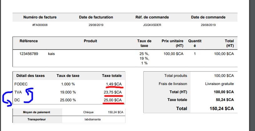

j'ai bien suivi tes conseils. j'ai même modifier invoice.tax-tab.tpl pour afficher les labels des taxes.
sauf que j'ai quelque soucis :
  • Dans le tableau Détail des taxes, les montants des taxes n'est pas correct, j'ai essayé de modifier dans les règles du taxes (L'une après l'autre, combiné), et ca donne la meme chose. sachant que le montant total de la factures est correct.  le résultat doit être :  Fodec = 1$,  DC = 25.25$, TVA = 23.9875$
  • comment modifier l'ordre des taxes affichés : (Fodec, DC ensuite TVA), vue qu'il les tri suivant valeur taux par Default (1,19 et 25)
Merci
Share this post
Link to post
Bonjour,
Problème résolu 😃, je partage ma solution en cas de besoin.
j'ai modifier la requête SQL pour qu'il charge les taxes avec un ordre bien précis.
class OrderDetail.php
Methode getTaxCalculatorStatic
SQL:
$sql = 'SELECT t.*, d.`tax_computation_method` FROM `' . _DB_PREFIX_ . 'order_detail_tax` t LEFT JOIN `' . _DB_PREFIX_ . 'order_detail` d ON (d.`id_order_detail` = t.`id_order_detail`) WHERE d.`id_order_detail` = ' . (int) $id_order_detail .' ORDER BY t.id_tax DESC';
Reste a surcharger la classe pour que ça soit un travaille plus propre.
Merci doekia
Share this post
Link to post
Pour aller encore plus loin et rendre le truc bullet-proof , il faudrai ajouter une colonne position sur les taxes et pouvoir les réordonner.
