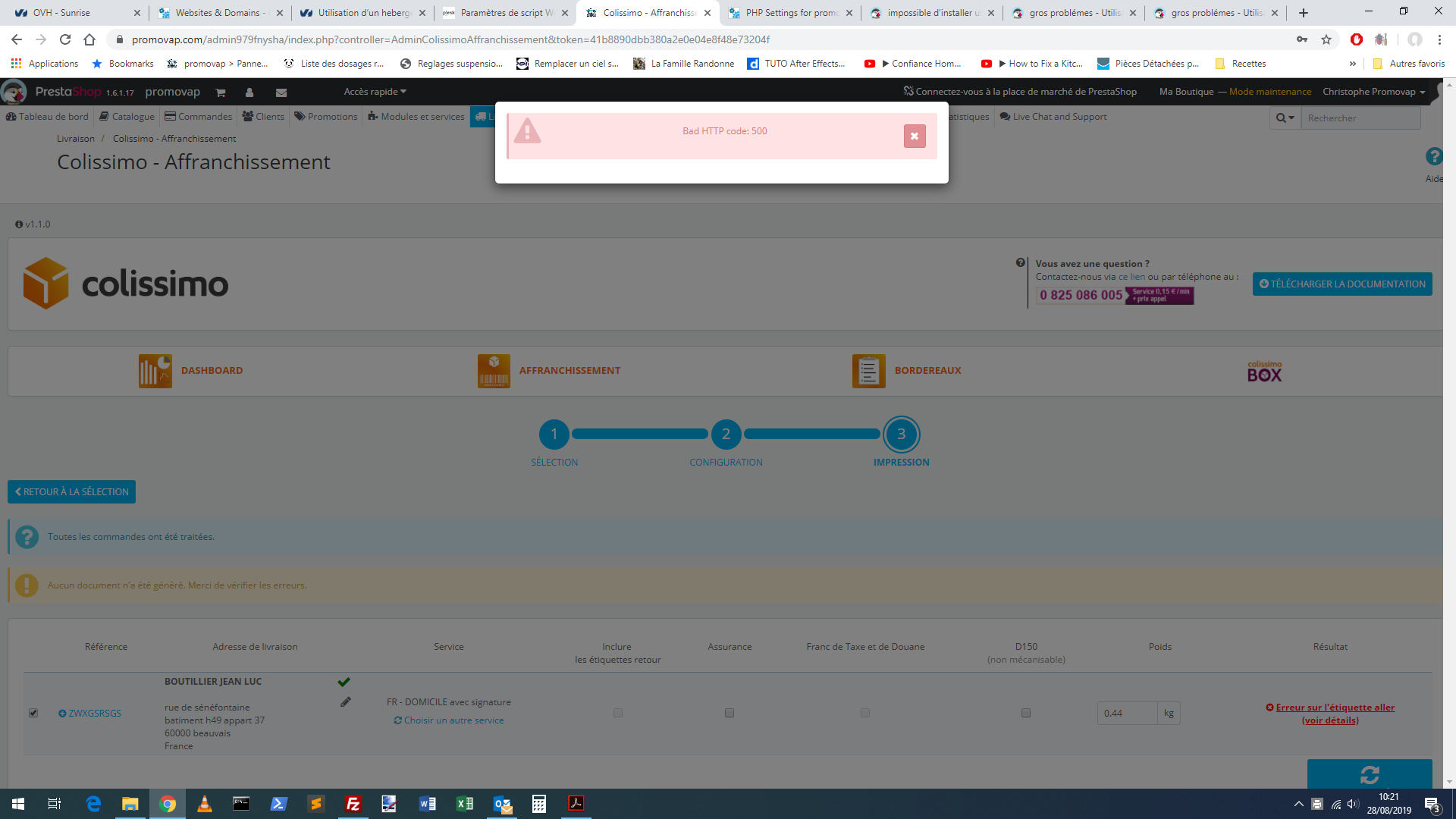

christophe 59860 Posted August 28, 2019 Author Share Posted August 28, 2019 bonjour ,voici l'erreur pour colis, par contre pour les autres, aucune erreur n'apparait Link to comment Share on other sites More sharing options...
Eolia Posted August 28, 2019 Share Posted August 28, 2019 Vu le niveau de renseignement donné il faut alors aller éplucher le error.log du serveur chez votre hébergeur et rechercher les lignes concernées par les FATAL ERROR Link to comment Share on other sites More sharing options...

Eolia Posted August 28, 2019 Share Posted August 28, 2019 Aucune Fatal error donc... J'ai un peu de mal à comprendre car vous parlez de points relais impossibles à afficher et vous nous montrez une erreur en Back Office. Qu'elle est l'erreur en Front s'il y en a une avec le mode debug activé ? Link to comment Share on other sites More sharing options...
