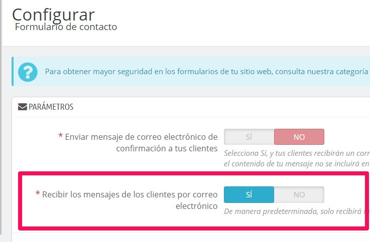

error al enviar mensaje desde el formulario de contacto
ecommjuice.com replied to jrsiles's topic in Discusión general
Muchas gracias! Mirando código y haciendo pruebas, cuando era darle al botón ... 😅 En Prestashop 1.7.5.1 hay que ir a Módulos > Modules Manager > "contactform" y marcar SÍ en > "Recibir los mensajes de los clientes por correo electrónico" -
