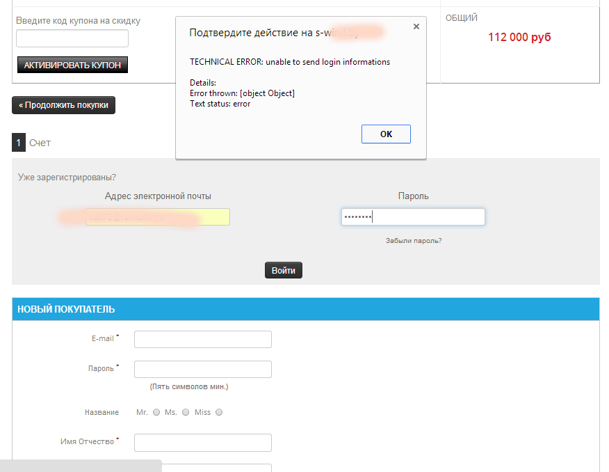

Prestashop 1.5.6.1. В последнее время стал замечать, что покупатели регистрируются и бросают корзины. Оказалось, если покупатель сначала накидывает товар в корзину, а затем регистрируется или входит в свой аккаунт из корзины то получает ошибку "TECHNICAL ERROR: unable to send login informations". Регистрация в магазине проходит, но клиент не может оформить заказ далее. При регистрации или авторизации через форму входа таких проблем нет. У кого есть какие соображения?

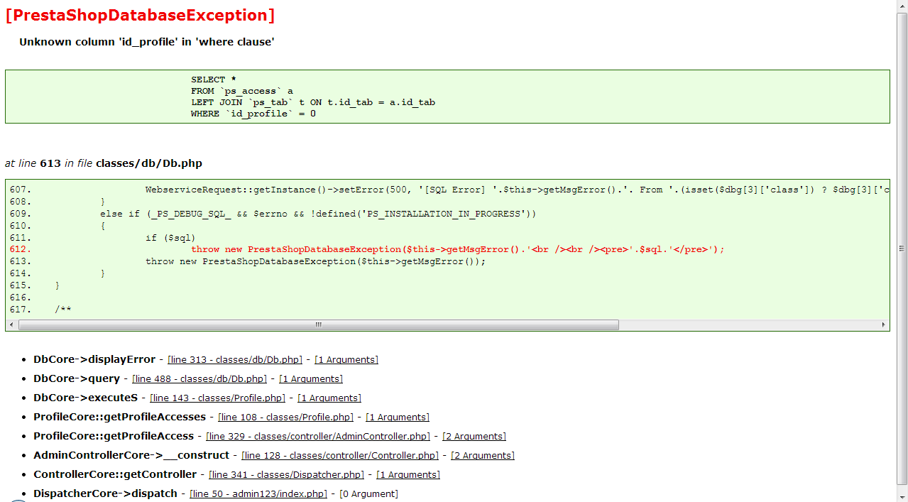

Разобрался. По какой-то не понятной причине в "ps_access" находилась вообще не та информация которая должна быть. Скопировал с пустой базы всё содержимое ps_access в рабочую. Начала предлагать ввод пароля. Пытался скопировать пароль из свежеустановленной базы - не подошол. Когда-то Kerm предлагал способ создать клиента и у него взять сгенерированный пароль в базе и содставить его себе - всё вышло. Всем спасибо за помощь
Подкинул на хостинг базу данных с локалоного сервера - выдает ту-же ошибку. т.е. проблема не в базе данных точно. Помогите! В чем еще может быть проблема.

Не могу попасть в админ панель Presta выдает следующее: [PrestaShopDatabaseException] Unknown column 'id_profile' in 'where clause' SELECT * FROM `ps_access` a LEFT JOIN `ps_tab` t ON t.id_tab = a.id_tab WHERE `id_profile` = 0 at line 613 in file classes/db/Db.php 607. WebserviceRequest::getInstance()->setError(500, ' '.$this->getMsgError().'. From '.(isset($dbg[3]['class']) ? $dbg[3]['class'] : '').'->'.$dbg[3]['function'].'() Query was : '.$sql, 97);608. }609. else if (_PS_DEBUG_SQL_ && $errno && !defined('PS_INSTALLATION_IN_PROGRESS'))610. {611. if ($sql)612. throw new PrestaShopDatabaseException($this->getMsgError().'<br /><br /><pre>'.$sql.'</pre>');613. throw new PrestaShopDatabaseException($this->getMsgError());614. }615. }616. 617. /** DbCore->displayError - [line 313 - classes/db/Db.php] - [1 Arguments]DbCore->query - [line 488 - classes/db/Db.php] - [1 Arguments]DbCore->executeS - [line 143 - classes/Profile.php] - [1 Arguments]ProfileCore::getProfileAccesses - [line 108 - classes/Profile.php] - [1 Arguments]ProfileCore::getProfileAccess - [line 329 - classes/controller/AdminController.php] - [2 Arguments]AdminControllerCore->__construct - [line 128 - classes/controller/Controller.php] - [2 Arguments]ControllerCore::getController - [line 341 - classes/Dispatcher.php] - [1 Arguments]DispatcherCore->dispatch - [line 50 - admin123/index.php] - [0 Argument] Не смог войти на чужом компьютере. На моем по прежнему всё работало пока входил в админ панель без ввода пароля (сохранены в браузере). после нажатия на кнопку "выйти" - теперь и на своем не могу войти. Имею аналогичный сайт на denwere всё работает сравнивал указанные таблицы баз данных - разницы нет, файлы Db.php итентичны. Подскажите где копать. Сайт по преднему исправно работает
