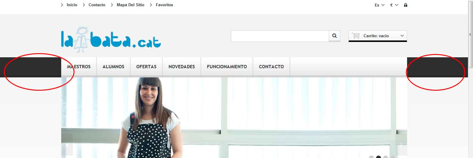

Muchas gracias, tema solucionado, y ademas he aprendido muchissimo. Por lo menos he entendido la estructura que se sigue para el disseño de las plantillas. Un saludo. -
Buenas, estoy intentando modificar el diseño de mi theme. creo que es un CSS que no consigo encontrar. Aquí hos dejo la URL:http://www.ffrago.com/projectes/labata/prestashop/index.php Lo que quiero modificar es la línea negra que aparece en la parte izquierda y derecha del menú horizontal superior (maestros/alumnos/ofertas/...). Me gustaria que fuese del mismo color que el logo. Muchas gracias por todo.
