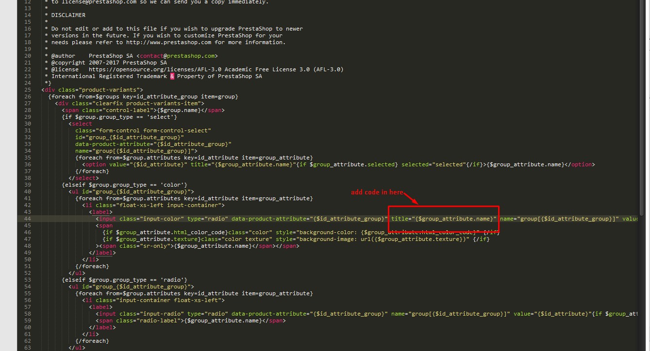

  1. Bonjour voici la réponse du support et ça fonctionne Bon courage et merci
  2. pas de soucis c'est que je pensais pas que c'était lié au template. je vais ouvrir un ticket merci pour vos échanges Je mettrai la réponse du support dans ce ticket
  3. mon theme : https://addons.prestashop.com/fr/themes-art-culture/25789-pts-foliage.html si c'est à cause du theme, j'ai encore un support jusqu'à fin janvier au cas où
  4. en effet j'ai un type "radio c'est bizarre car je n'ai pas de bouton radio mon theme est n'est pas le template par défaut mais je ne vois pas comment je peux le remettre
  5. Apparemment je n'ai pas de balise title : <input class="input-color" data-product-attribute="3" name="group[3]" value="10" type="radio"> comment faire pour remettre cette balise sur mes couleurs ? merci
  6. Bonjour Merci pour votre réponse. Je ne sais pas si j'ai ces balises sur ces images de couleur. Mais au début il me semble que ça fonctionnait bien. je ne peux pas vous donner une URL car site est hors ligne car en construction. Je peux vous fournir le code source éventuellement d'une page Merci pour votre aide Thierry

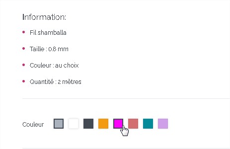

  7. Bonjour je suis entrain de monter mon site ecommerce et au début dans ma fiche produit quand je passais ma souris sur les couleurs j'avais une infoBulle avec le nom de la couleur qui s'affichait hors je en sais pas pourquoi mais maintenant lorsque je passe sur la / les couleurs qui sont dans ma fiche produite (front-end) je n'ai plus l'infobulle savez vous comment je peux faire réapparaitre l'info sur mes couleur ? Merci beaucoup

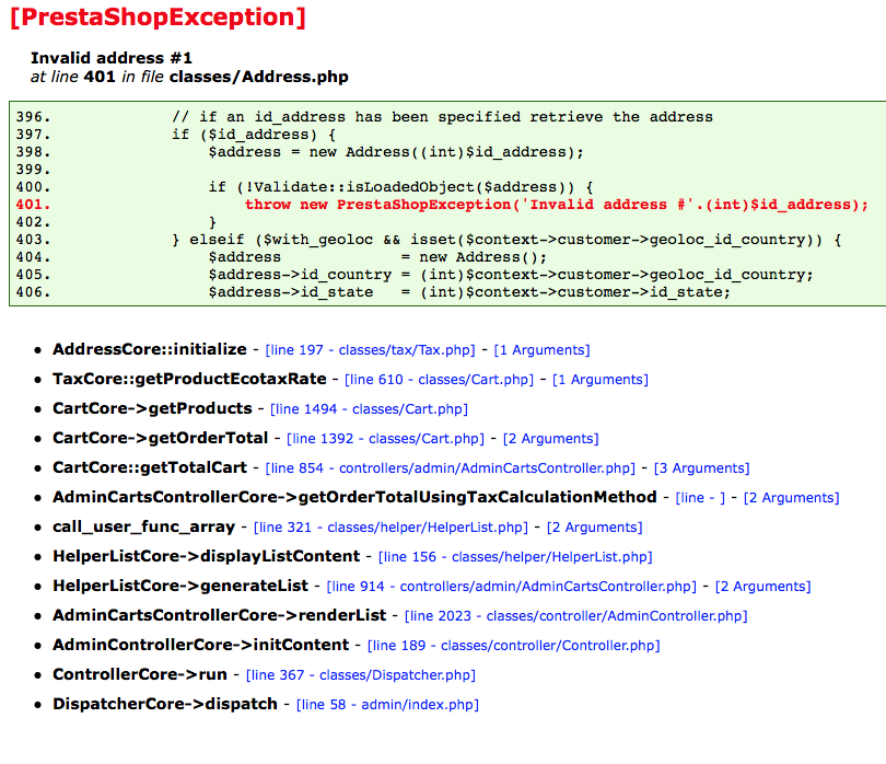

  8. Me revoilà j'ai supprimé les lignes dans ps_cart (les plus anciennes) Une par une (j'en avais pas beaucoup) et après chaque lui supprimée de la base, j'allais voir sur mon tableau de bord jusqu'au moment où ça a marché sans message d'erreur depuis tout est OK Merci à tous pour votre aide Thierry

  10. En effet je trouve ça dangereux de toucher à cette table, je peux essayer de supprimer les paniers des clients désactiver On se tient au courant En tous les cas merci pour vos idées.
  11. Bonjour Non je n'ai pas supprimé de compte bidon mais juste désactivé...

  14. Bonjour tout le site fonctionne très bien sauf que lorsque je clic sur le lien "Paniers actifs" de mon tableau de bord j'ai une page d'erreur (voir capture en PJ) il me mets [PrestaShopException]Invalid address #1 at line 401 in file classes/Address.php ​et pleins de code après Pouvez vous me dire d'où vient le prob ? et si il y aune solution Merci de votre aide
