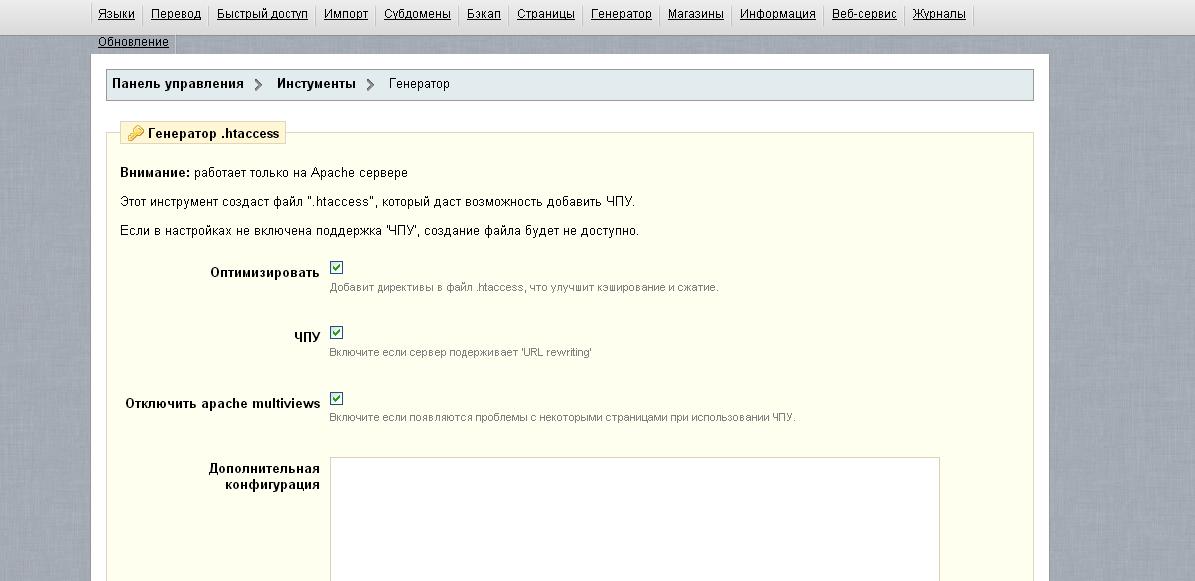

  8. С пунктами 1-6 разобрался. Оказалось все просто. Нужно было поставить галочки на "Отключить apache multiviews" и "Оптимизировать". Скрин во вложении. По 7-му пункту. Он заработал, но частично. Часть карточек открывается, часть так же переходит на пустую страницу.
