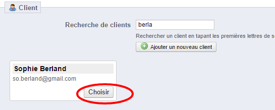

Bon, j'ai trouvé d'où venait le deuxième problème : Dans AdminCartsController.php dans la fonction getCartSummary(), il manquait ces 2 lignes: $product['numeric_price'] = $product['price']; $product['numeric_total'] = $product['total']; Je ne comprends pas pourquoi elles avaient disparu, pourtant la création de commande depuis le BO avait fonctionné avant... Il me reste maintenant à comprendre pourquoi l'override sur Cart.php bloque l'affichage des paniers et commandes, car j'ai besoin du module Livraison Gratuite...
Well, I found where the problem was: in AdminCartsController.php in the function getCartSummary(), those two lines where missing: $product['numeric_price'] = $product['price']; $product['numeric_total'] = $product['total']; I added them and now i can get the list of products in the cart... It's a very strange issue, I don't know why they disappeared, since before it had worked well... Hope it could help someone else ;-)

Merci pour votre réponse. Donc j'ai désactivé les modules présents dans backofficeheader (et j'en ai profité pour dégreffer 2 modules (ogone et authorized net) qui étaient greffés là mais pas activés), mais le problème en venait pas de là. Par contre, j'ai poussé un peu les recherches sur les overrides. Jusqu'alors je les avais désactivés via le bouton dans Performances; Là j'ai modifié les noms de fichiers d'override en leur ajoutant __ avant le nom, et j'ai trouvé le coupable : un override de la classe Cart.php, qui a été installé pour faire fonctionner le module "Livraison gratuite" d'Emmanuel Marichal et l'affichage du montant restant avant gratuité dans le panier. Voici l'override: <?php class Cart extends CartCore { public $freelivery_remaining = null; public function getSummaryDetails($id_lang = null, $refresh = false) { $summary = parent::getSummaryDetails($id_lang, $refresh); if (!isset($this->context)) $this->context = Context::getContext(); if (!$this->context->cart) return $summary; $ps_free_price = Tools::convertPrice(Configuration::get('PS_SHIPPING_FREE_PRICE'), Currency::getCurrencyInstance($this->context->cart->id_currency)); $total = $summary['total_products_wt']; if ((int)Configuration::get('FREELIVERY_CALCULATION_RULE')) $total += $summary['total_discounts']; $ps_remaining = $ps_free_price - $total; if ($summary['total_shipping'] == 0 || ($total >= $ps_free_price && $ps_free_price > 0)) $summary['free_ship'] = 0; else if ($ps_remaining < $this->freelivery_remaining && $ps_free_price > 0) $summary['free_ship'] = $ps_remaining; else $summary['free_ship'] = (float)$this->freelivery_remaining; return $summary; } } Mais, ça n'a pas tout résolu: j'arrive maintenant à afficher les paniers et commandes, mais c'est la suite qui bloque: - quand je clique sur un des boutons "utiliser ce panier", j'obtiens le message suivant dans la console: Uncaught TypeError: Cannot read property 'toFixed' of undefined at formatCurrency (tools.js:63) at Object.<anonymous> (index.php?controller=AdminOrders&addorder&token=6255b76…:977) at Function.each (jquery-1.7.2.min.js:2) at updateCartProducts (index.php?controller=AdminOrders&addorder&token=6255b76…:969) at displaySummary (index.php?controller=AdminOrders&addorder&token=6255b76…:1049) at Object.success (index.php?controller=AdminOrders&addorder&token=6255b76…:685) at o (jquery-1.7.2.min.js:2) at Object.fireWith [as resolveWith] (jquery-1.7.2.min.js:2) at w (jquery-1.7.2.min.js:4) at d (jquery-1.7.2.min.js:4) - et ça bloque aussi lorsque j'essaie d'ajouter un produit avec le bloc "rechercher un produit": la liste des produits s'affiche quand je commence à taper un nom, mais lorsque je clique sur "ajouter au panier j'ai une erreur: Uncaught TypeError: Cannot read property 'toFixed' of undefined at formatCurrency (tools.js:63) at Object.<anonymous> (index.php?controller=AdminOrders&addorder&token=6255b76…:977) at Function.each (jquery-1.7.2.min.js:2) at updateCartProducts (index.php?controller=AdminOrders&addorder&token=6255b76…:969) at displaySummary (index.php?controller=AdminOrders&addorder&token=6255b76…:1049) at Object.success (index.php?controller=AdminOrders&addorder&token=6255b76…:1117) at o (jquery-1.7.2.min.js:2) at Object.fireWith [as resolveWith] (jquery-1.7.2.min.js:2) at w (jquery-1.7.2.min.js:4) at XMLHttpRequest.d (jquery-1.7.2.min.js:4) formatCurrency @ tools.js:63 (anonymous) @ index.php?controller=AdminOrders&addorder&token=6255b76…:977 each @ jquery-1.7.2.min.js:2 updateCartProducts @ index.php?controller=AdminOrders&addorder&token=6255b76…:969 displaySummary @ index.php?controller=AdminOrders&addorder&token=6255b76…:1049 success @ index.php?controller=AdminOrders&addorder&token=6255b76…:1117 o @ jquery-1.7.2.min.js:2 fireWith @ jquery-1.7.2.min.js:2 w @ jquery-1.7.2.min.js:4 d @ jquery-1.7.2.min.js:4 pourtant, le panier est créé en bdd, car lorsque je reviens sur la page de création de commande, je vois ce nouveau panier dans la liste... Je précise que j'ai essayé après avoir désactivé le module "Livraison gratuite", mais ç an'a rien changé... Merci encore de m'aider sur ce problème bien tordu ;-) Sophie
Bonsoir, j'ai un problème que je tourne dans tous les sens depuis 2 jours sans succès, je viens donc demander vos lumières ;-) Je m'occupe d'un site en prestashop 1.5.6.1 qui tourne bien en frontoffice. La version de php est 5.6.3 Il y a quelques temps, j'ai remarqué que je ne pouvais plus créer une commande depuis le backoffice: - lorsque je recherche un client depuis le formulaire de recherche de clients, j'ai bien la liste des clients avec le bouton "choisir" qui s'affiche (cf capture) - lorsque je clique sur "choisir", cela devrait afficher la liste des paniers et commandes de ce client, mais ça ne fonctionne pas. J'ai une erreur dans la console javascript : Uncaught TypeError: Cannot read property 'found' of null at Object.success (index.php?controller=AdminOrders&addorder&token=6255b76…:803) at o (jquery-1.7.2.min.js:2) at Object.fireWith [as resolveWith] (jquery-1.7.2.min.js:2) at w (jquery-1.7.2.min.js:4) at d (jquery-1.7.2.min.js:4) at Object.send (jquery-1.7.2.min.js:4) at Function.ajax (jquery-1.7.2.min.js:4) at setupCustomer (index.php?controller=AdminOrders&addorder&token=6255b76…:788) at HTMLAnchorElement.onclick (index.php?controller=AdminOrders&addorder&token=6255b76…:1) J'ai remonté toute la chaîne : - le clic sur le bouton appelle la fonction js setupCustomer, - qui fait un appel ajax à la fonction searchCarts dans AdminCartsController - qui va récupérer les paniers et commandes dans la bdd. Jusque là tout va bien. - ce qui cloche, c'est que cette fonction fait appel à Tools::jsonEncode($to_return), et c'est là qu'est l'erreur => cette fonction Tools::jsonEncode renvoie une erreur, d'où le 'property 'found' of null' dans la console... - je suis allée voir cette fonction: public static function jsonEncode($data) { if (function_exists('json_encode')){ return json_encode($data); } else { include_once(_PS_TOOL_DIR_.'json/json.php'); $pear_json = new Services_JSON(); return $pear_json->encode($data); } } elle fait appel à json_encode($data), et cette fonction json_encode renvoie une erreur "recursion detected" j'ai essayé de supprimer le premier if, pour ne laisser que l'appel à l'autre alternative, mais cela me provoque une erreur 500. Et je ne peux pas voir à quoi ça correspond cette erreur, car si j'active le mode define('_PS_MODE_DEV_', true); , je n'ai plus l'erreur js dans la console... Je n'y comprends vraiment rien... Je précise que j'ai vidé le cache, désactivé les CCC, désactivé les modules non natifs et récemment installés, désactivé les override... J'ai le même pb sous Edge et Firefox Cette fonctionnalité fonctionnait il y a quelques mois... J'espère vraiment que quelqu'un aura une idée pour m'aider, car je ne sais plus quoi faire... Peut-être quelqu'un a-t-il déjà résolu ce genre de pb? (j'ai lu beaucoup de topics avec un problème proche du mien, mais jamais de solution :`( Bonne soirée Sophie
