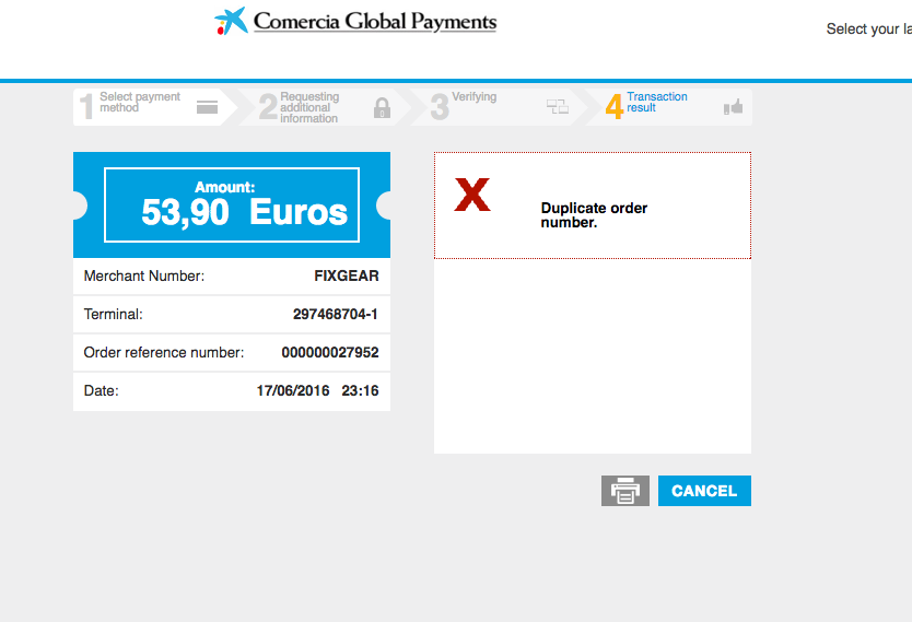

Hola [email protected] Estoy usando "PrestaShop™ 1.5.3.1". No puedo actualizarlo ya que hay muchísimo código custom que se rompería con cualquier actualización. Mi problema (GORDO). Mi tienda funcionaba bien y hasta el 13 de junio recibí pedidos con pagos por Redsys (pasarela con La Caixa). De repente, esta tarde un cliente me manda un MP desde la tienda que le sale un error muy raro y no hay forma de poder pagar su pedido. Lo he comprobado y es rarísimo, me explico. Al elegir pago por tarjeta de crédito (la opción que lleva al cliente a la pasarela con La Caixa), al hacer click en CONFIRM MI PEDIDO, le lleva a la pasarela pero donde normalmente estarían los campos para meter los datos de la tarjeta de crédito, sale un erorr "DUPLICATE ORDER NUMBER" con una X roja. Adjunto pantallazo. Sin embargo, he probado varias veces hacer una compra y no siempre sale el errors, a veces me deja meter los datos de la tarjeta. Mi tienda está en http://www.fixgear.info/ . Agradezco cualquier consejo, ayuda o si podéis ir a intentar salir de la tienda con algún producto y eligiendo la opción de "Pagar con tarjeta - Pasarela de pago Redsys". Es que no he cambiado nada de nada estos días y estoy perdiendo clientes debido a este error repentino. Esto es súper urgente. Gracias, Jer...
[sOLVED] [sOLUCIONADO] Hola [email protected] Es algo raro que el nuevo módulo de Redsys (compatible con protocolo SHA256, versión 2.8) no tenga traducciones, ni siquiera a inglés. A ver, me refiero al text al lado del logo de Redsys en la página de pago, en mi caso en http://www.fixgear.info/en/quick-order . Esa es la versión en inglés pero en Español está en http://www.fixgear.info/es/pedido-rapido . El problema es que el texto al lado del método de pago Redsys (la primera opción en mi página) pone " con tarjeta - Pasarela de pago Redsys" tanto en la versión en español como la de inglés. Lo ideal sería tener un archivo de traducción pero parece que no lo han pensado en Redsys. A falta de una traducción, he intentado editar el texto en el archivo "payment.tpl" pero es RARISIMO porque a veces funciona la página cuando edito ese texto... {l s='Pagar con tarjeta - Pasarela de pago Redsys' mod='redsys'} ... y a veces no. SI pongo por ejemplo "Pagar con tarjeta" a secas y voy a la página de checkout, funciona y el texto cambia PERO si pongo "Tarjeta de Credito - Credit Card" o "Pagar con VISA o MC - Pay with VISA or MC" u otras frases y voy a probar la página, al refrescarla me sale un errror... www.fixgear.info is currently unable to handle this request 500 Es como si hubiera una ista de palabras no permitidas en el código del módulo. ES VITAL que o bien en la versión en inglés salga alguna frase en inglés o que pueda editar el texto para que sea una sola versión pero bilingüe. ¿Alguién tiene alguna idea por qué se "rompe" la página al editar el texto y cómo evitarlo? Gracias, Jer...
