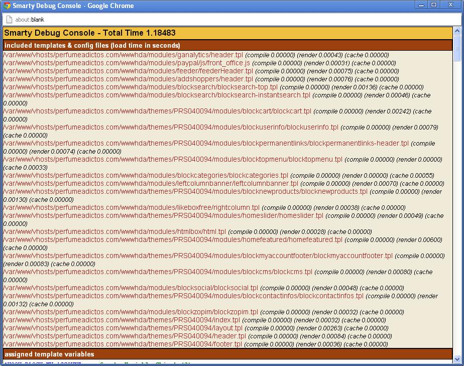

  3. Hola, llevo unos días pegándome con el tema de la velocidad de la página, pero están siendo infructuosos. Obviamente tengo activados las caches, no recompilo, es decir tengo bien configurada la parte de rendimiento Pero no consigo bajar de los 1,2 seg, estando la mayoría de las veces en torno a al 1,5 seg en cuanto a tiempo para el primer byte. Hablé con la gente que me proporciona el hosting y me dijeron que efectivamente había algo que lo hacía ir lento. después de cambiar algunos parámetros del php.ini, su conclusión es que algún módulo lo hacía ir lento. Pero he estado realizando verificaciones de tiempo con el Smarty Debug Console y no consigo ver donde están las diferencias entre el tiempo que me indica en el total y en los parciales. NO cuadran. Y no hay ningún módulo que tenga un tiempo muy por encima de los demás Por otra parte, ninguno de los tpl parece cacheado excepto el blockcategories.tpl, y el blocktopmenu.tpl. ¿Alguien me puede arrojar algo de luz? Porque estoy un poco perdido. La página es www.elsecretodemialcoba.com Un saludo y muchas gracias por anticipado

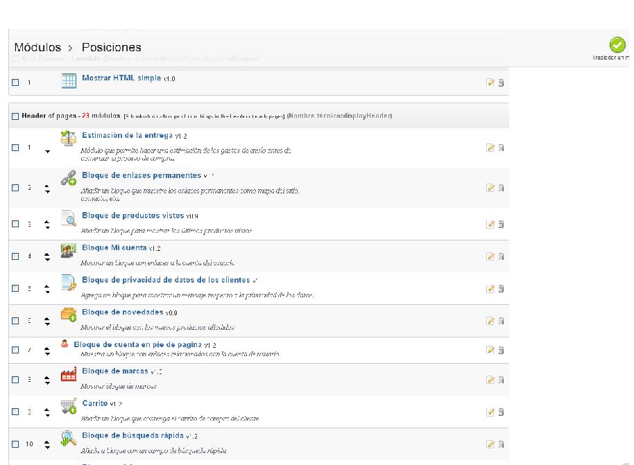

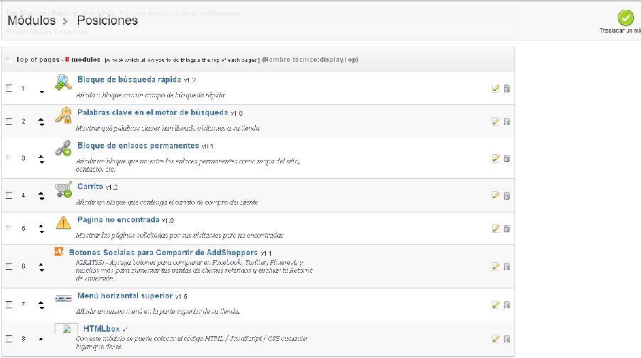

  5. Hola, después de darle muchas vueltas y no saber porque puede ser, he creido necesario poner un post en el foro para ver si vosotros veis algo que a mi se me escapa. En la web http://www.elsecretodemialcoba.com no me aparece el carrito en la cabecera. He eliminado el bloque, lo he reiniciado, he cambiado las posiciones en Top y Header, y nada. Os dejo las imágenes de las posiciones del bloque en ambos Hooks. Muchas gracias por adelantado
  6. Solucionado!!! Efectivamente no tenía el módulo blockuserinfo cargado. Estuve eliminando módulos para mejorar el rendimiento y me cargué este. Muchas gracias
