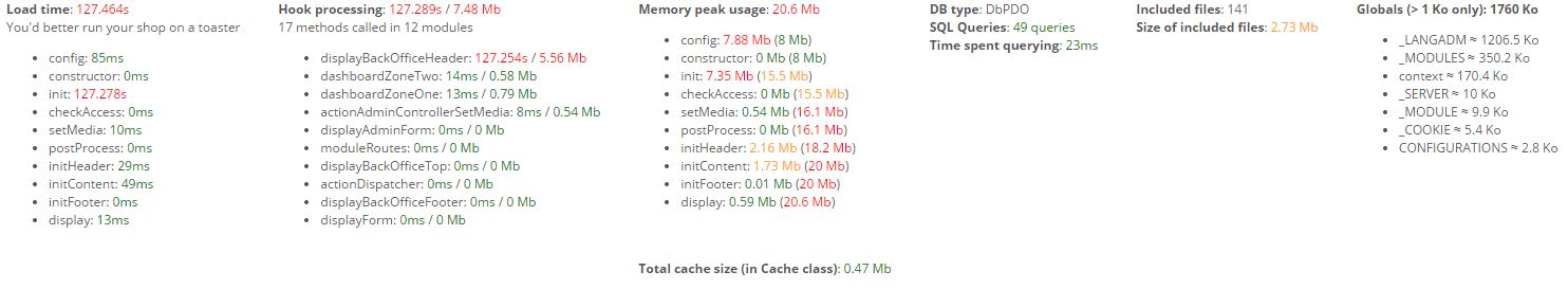

Bonjour à tous, Bien voilà tout est dans le titre... Ce matin encore pas de soucis comme tous les jours je fais le tour des panier, stats, commandes...bref ZERO modifications ou mise à jour ou quoi que ce soit... Depuis cet après midi impossible d'y accéder...le BO est d'une lenteur impossible !!! Entre 127sec et 254sec pour afficher la page du BO et naviguer entre chaque onglet, etc... Quelqu'un à une idée la dessus ? Sachant qu'il n'y à eu aucune modification... Que je possède un VPS Cloud avec d'une part le e-commerce prestashop sur www.kanucomputer.net et d'autre part mon site sous Wordpress sur www.kanucomputer.be Eux ne posent aucun soucis comme d'hab... Voici ce que j'ai trouvé en faisant le debug ca corresponds à la latence que je rencontre mais je ne sais pas comment trouver/interpreter le fautif ? D'avance merci pour votre retour ou piste... Cordialement.

Bon j'avance un peu...j'ai trouvé le fautif en tout cas ! Je me suis amusé à activé/désactivé les modules 1 par 1.... Finalement j'ai trouvé que c'était le module de commentaires/avis client "Yotpo" qui pose soucis une fois désactivé tout fonctionne correctement comme auparavant ! J'ai essayé de le ré-initialiser, désinstaller, réinstaller...rien n'y fait... Si quelqu'un à une idée ? Je suis preneur ! Merci
