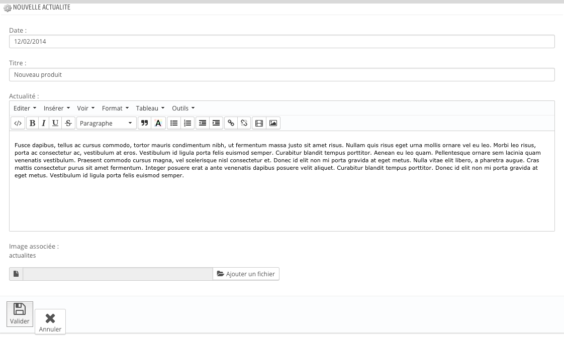

  6. Désolé de tous ces messages... Après avoir testé, j'ai perdu quelques fonctionnalités bien pratiques de ce champ "File", notamment la possibilité de pouvoir supprimer le fichier directement (via la petite "croix" supprimer), ainsi que l'aperçu de l'image (cf. capture ci-jointe) Est-ce que c'est normal ? ou cela vient-il de mon code? (je me permets de poser la question car vos indications m'ont fait plus avancer en 10 minutes qu'en 2 jours de recherche !)
  7. Pardon j'avais mal compris, j'éditais le mauvais fichier.. En rajoutant ceci au ModuleAdminController (du module !), cela fonctionne effectivement très bien ! Merci beaucoup pour votre aide
  8. Bonjour J. Danse, et merci pour ton aide ! J'ai rajouté cette fonction dans le fichier /controllers/admin/AdminModulesController.php, comme tu l'as indiqué, mais j'ai toujours cette fatalerror... J'ai bien vidé les caches, etc etc.... Il y a une manip que j'aurai pu oublier ? Merci encore!

  12. Bonjour, Lors de la migration à la 1.6, comme expliqué dans un autre topic (http://www.prestashop.com/forums/topic/320188-probl%C3%A8me-mise-en-forme-helperlist-sur-passage-%C3%A0-16-module-perso/), j'ai rencontré quelques soucis de compatiblité sur quelques modules persos réalisés à partir du canvas proposé par JDanse (encore merci à lui ). Mon dernier petit soucis concerne le HelperForm, et notamment les champs de type "File" (dont je me sert pour gérer les images). Au chargement de la page, j'obtiens une fatal error : Voici le code de mon HelperForm : public function renderForm() { $this->fields_form = array( 'tinymce' => true, 'legend' => array( 'title' => $this->l('Nouvelle actualite'), 'image' => '../img/admin/cog.gif' ), 'input' => array( array( 'type' => 'text', 'label' => $this->l('Date : '), 'name' => 'mydate', 'size' => 30, ), array( 'type' => 'text', 'label' => $this->l('Titre : '), 'name' => 'titre', 'size' => 50, ), array( 'type' => 'textarea', 'label' => $this->l("Actualité :"), 'name' => 'text', 'cols' => 40, 'rows' => 10, 'autoload_rte' => true, ), array( // <----------------CHAMP QUI POSE PROBLEME 'type' => 'file', 'label' => $this->l('Image associée :'), 'name' => 'OFFRE_IMG', 'display_image' => true, 'image' => 'actualites', ), ), 'submit' => array( 'title' => $this->l('Save'), 'class' => 'button' ) ); if (!($obj = $this->loadObject(true))) return; return parent::renderForm(); } } Le champ qui pose donc problème est celui-ci : array( // <----------------CHAMP QUI POSE PROBLEME 'type' => 'file', 'label' => $this->l('Image associée :'), 'name' => 'OFFRE_IMG', 'display_image' => true, 'image' => 'actualites', ), (tout fonctionne très bien quand je le commente) Auriez vous des pistes de réflexion pour corriger ce problème ? (je précise que j'ai tenté de rajouter un .tpl au chemin indiqué dans la fatalerror, mais rien n'y fait) Merci d'avance pour votre aide !
