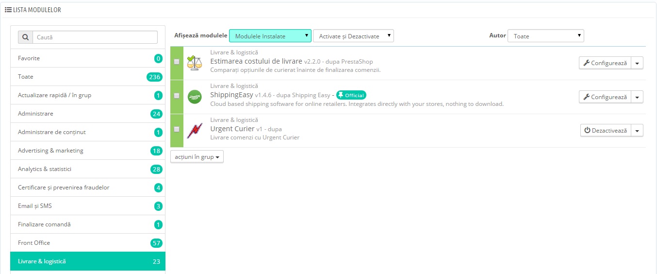

  13. Am urmatoarea problema : - am instalat modulul primit de la Urgent curier,pt versiunea 1.6 - l-am configurat cu datele de test de la ei - am configurat punctele de ridicare - la transportatori am dezactivat transportatorul setat manual sa calucleze costurile de transport,tocmai pt a fi sigur ca se apeleaza la modul sa faca calculul de cost Modulul nu isi face treava ,nu e activ,mesajul primit la finalizarea comenzii este : Nici un curier nu este disponibil pentru această selecție. Ce ar trebui sa fac suplimentar pt a avea un modul functional ? De la Urgent am primit si cateva coduri pe care le-am introdus in 2 fisiere php,altfel nu ma lasa sa instalez modulul. Pe versiunea 1.4 am folosit fara probleme modulul lor,dupa instalare a intrat in functiune costul automat,acum ceva mai trebuie adaugat .... Stiu ca trebuie sa intru in contact cu Urg.C. dep IT insa azi e duminica si doar maine pe la orele pranzului vor fi disponibili. Multumesc, www.mobilaok.ro Modulul apare in lista modulelor de la Livrare si logistica (vezi atasament)
