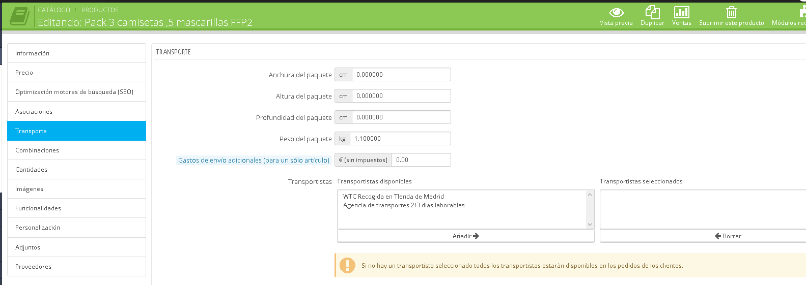

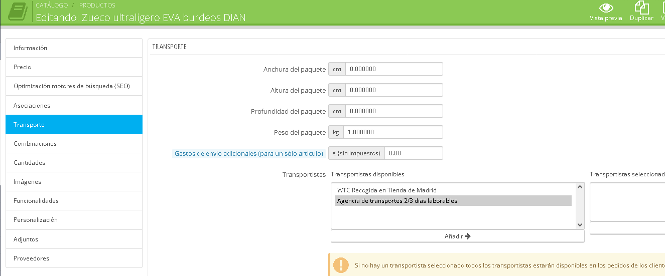

  2. He descubierto que si pongo "Peso del paquete" a CERO, funciona bien.... ¿Porque me lo hace si en configuración de transporte no lo tengo en función a los KG?

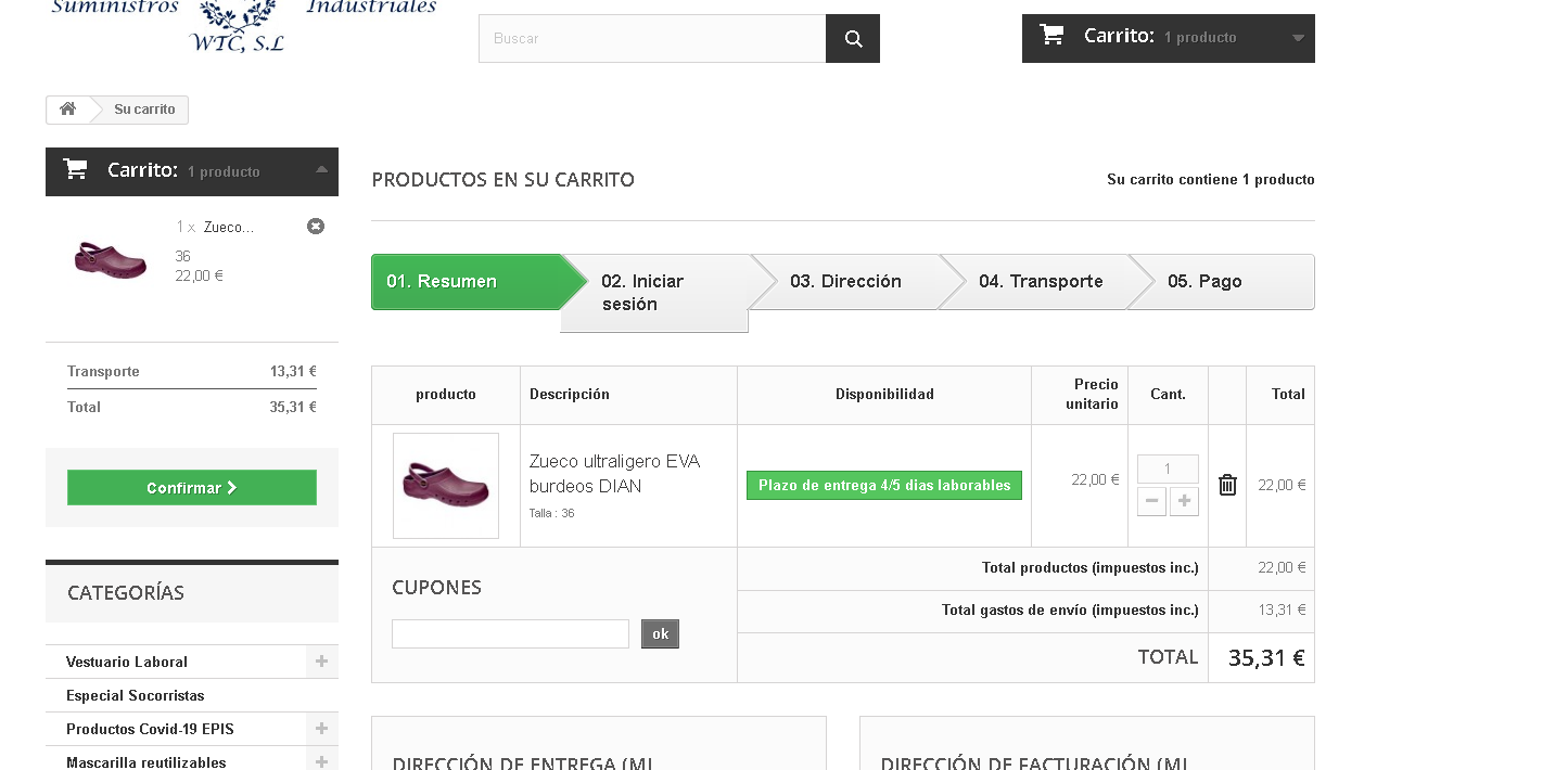

  3. Pruebo con el producto mas barato de la tienda para descartar "peta por precio" y me falla con 1 solo producto...
  4. Pruebo con otro producto.....4 (guanyes de vinilo ) me funciona, con 5 no Hago otra compra igual...4 (guantes de vinilo) + "otro producto" y no me muestra la opción transportistas Parece que cuando llega a 5 productos...peta...
  5. He estado haciendo distintas pruebas y en una de ellas, "Camiseta socorrista" (Home/Los Mas Vendidos) si compro 1 o 4 me muestra las 2 opciones, si subo a 5 solo me muestra SOLO "recogida en tienda"

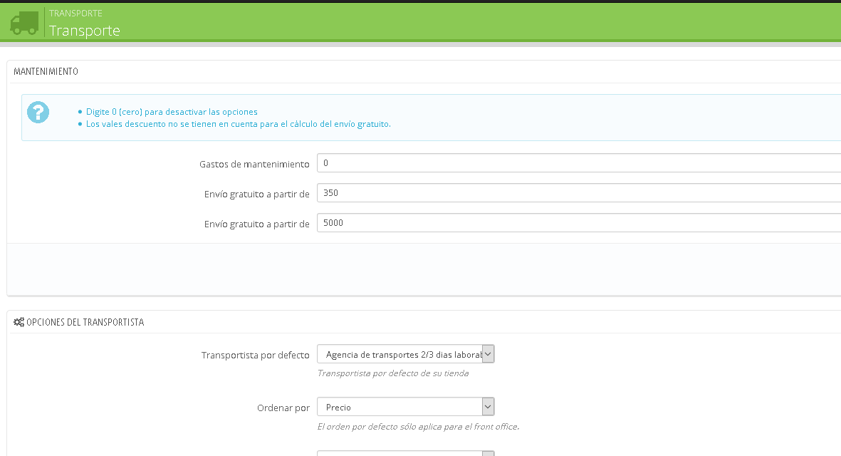

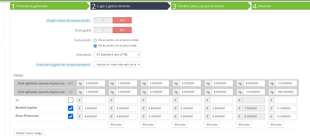

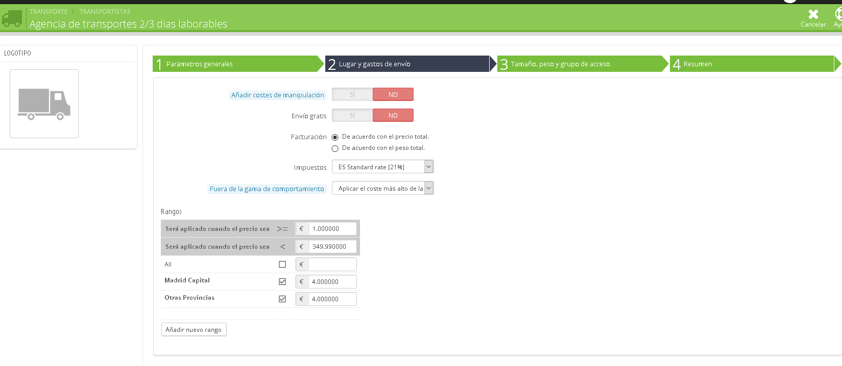

  7. El asunto es que algunos clientes se quejan porque sólo les muestra "recogida en tienda" y no les muestra "agencia de transporte"...(durante 3 años no hemos tenido ningún problema) Como podeis ver en la imagen, a mi sí me lo muestra y funciona correctamente. He probado con Firefox, Brave, Crome y Edge y en todas me lo muestra sin problema.... Podéis darme una pista de por dónde puede estar el problema. Me tiene totalmente desencajado.... ra Gracias de antemano... Edito (configuracion):
