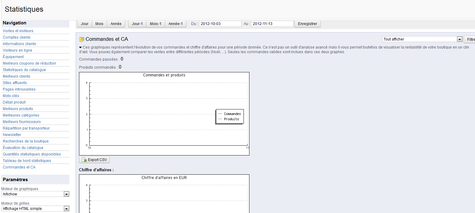

Bonjour, j'ai installé un prestashop 1.5.2 clean et j'ai fait une commande fictive avec paiement par chèque, ainsi qu'une autre commande avec paient par mandat (les paiement par défaut). Dans l'administration, les 2 commandes apparaissent bien, j'ai validé les commandes, mis livré. Donc, j'ai bien les facture et les bons de livraisons en pdf. Sauf que je veux vérifier les stats (celles de base de Presta) : lien Commande et CA, j'ai 0 commandes passées, et 0 produits commandés. Et en fait toutes mes stats restent à 0, quel que soit le lien et quel que soit le moteur graphique de visualisation. Ma question est donc : Est-ce un bug ? Faut-il paramétrer quelque chose de particulier pour générer les stats ? Merci d'avance
