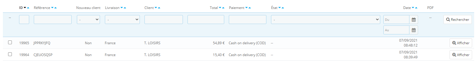

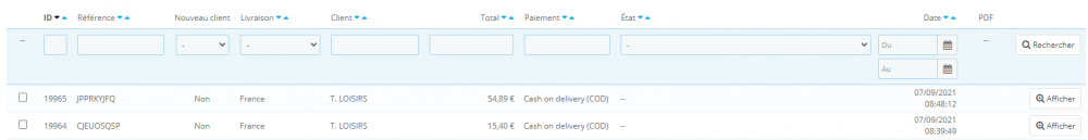

  1. Il y a quelques jours, j'ai mis un message concernant un pb de base de données. Cela semble se confirmer. Il y a quelques jours, mes commandes ont "buggué"... pas d'affichage des produits et des infos de livraison et de paiement sur la commande; J'ai donc modifié manuellement la commande en BDD pour que tout apparaisse... Sauf que depuis, j'ai 1 commande sur 2 qui ne se créé pas correctement (se valide sur le BO mais sans "état" indiqué, pas de mode de paiement, pas de détail des produits commandés...) Bref c'est le bordel, je pense que j'ai fais une boulette quelque part... En plus, je me suis rendu compte que la sauvegarde automatique de la BDD était désactivée depuis... 2019. Je ne sais pas si c'est lié, mais il me semble que ça correspond au moment ou j'ai fait faire le transfert de mon site d'un hébergement mutualisé vers un hebergement privé. Bref, si quelqu'un peut me dépanner...

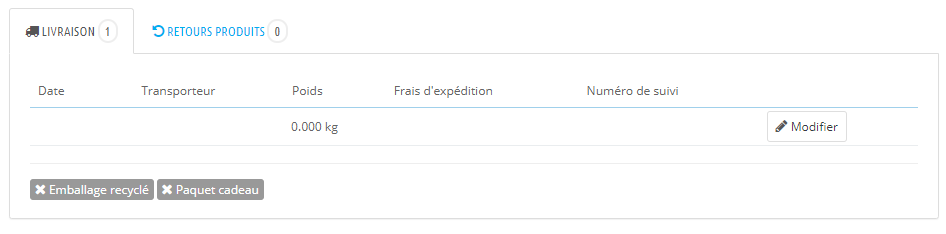

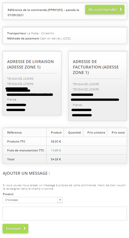

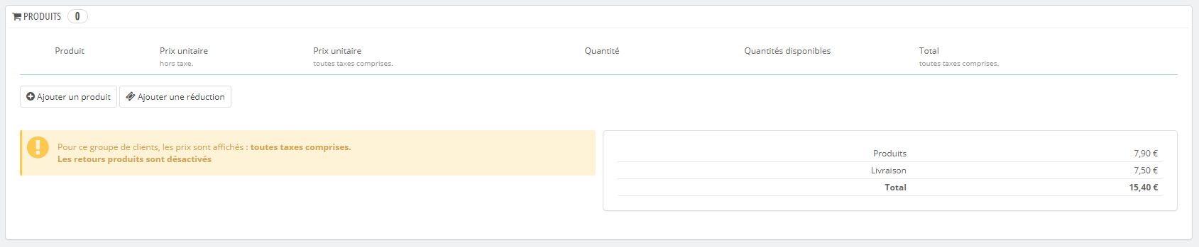

  2. Bonjour J'ai reçu une commande qui a "buggué" (le paiement n'est pas remonté sur le site) du coup j'ai du, depuis le panier, valider la commande manuellement, comme je l'ai déjà fait plein de fois (parce que j'ai un soucis avec mon module CB qui, de temps en temps, ne valide pas les commmandes après paiement...) Je ne sais pas si c'est lié à cette validation, mais depuis j'ai un soucis avec les nouvelles commandes. La commande mets apparemment beaucoup de temps à se valider coté client, et j'ai plusieurs anomalies sur le BO : Pas de poids, de transporteur, de frais d'expédition : Et surtout pas de détail de la commande : Aucun statut dans le récap des commandes : Coté client, quand je clique sur "détail" de la commande le lien ne fonctionne pas et quand je saisi manuellement l'adresse du détail, j'ai un détail incomplet (sans détails du/des produit(s) ou du transporteur) : Et la commande reste affichée comme "nouvelle commande" même après l'avoir lue Des idées ?
