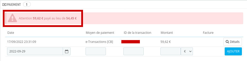

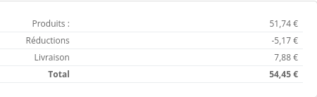

  6. Bonjour à tous, Je rencontre actuellement un problème récurrent avec des paiements de clients effectués via le module e-Transactions du Crédit Agricole. Il arrive régulièrement que certaines commandes rencontrent une "Erreur de paiement" : la commande est passée et enregistrée, mais le total demandé au client par le module Up2Pay est incorrect : Quand on regarde la commande de plus près, on remarque que cet écart correspond au bon de réduction appliqué à la commande, qui n'est pas compté dans le total envoyé à Up2Pay, pourtant le bon total figure bien sur la commande et sur la facture : Toutes les commandes rencontrant cette erreur utilisaient un code de réduction de -10%. Je n'ai aucune idée d'où pourrait venir l'erreur, j'ai éventuellement vérifié mes paramètres d'arrondi des prix, mais rien n'a changé. J'ai également contacté les développeurs du module, qui m'ont indiqué que le problème venait probablement du client qui n'enregistre pas correctement son code promo sur sa commande. Auriez-vous une idée d'où cela pourrait venir ?
