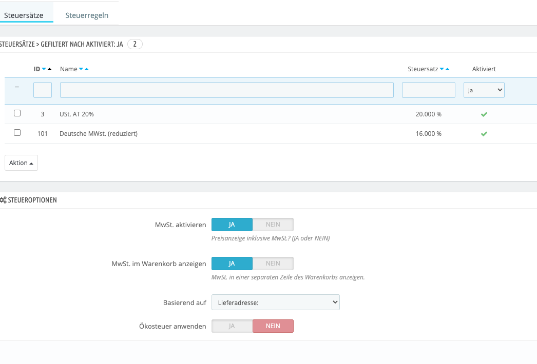

Steuersätze, für DE 20% statt aktuell 16% trotz Konfiguration
BAUGURU replied to BAUGURU's topic in Generelle Fragen
Hi, danke für deine Antwort.. ich habe vor DB Eingriffen keine Angst, ist mir sogar lieber als im Backend zu arbeiten... Richtig: Problem ist offensichtlich das die hinterlegten 2 Steuersätze mit den 2 Steuerregeln nur für AT funktionieren, bei der Auswahl Lieferland Deutschland und oder beim Import von Deutschen Bestellungen findet das System die tax_group einfach nicht und schreibt in die Datenbank 0 als ID für die Tax_Group.. bei den importierten Bestellungen ist es kein großes Problem da die Werte alle Stimmen und "nur" der Andruck der Rechnungstexte (Steuersatz fehlt) aber bei Direktbestellungen kommen alle Deutschen Aufträge nun als Netto rein, dies ist weitaus gravierender, es hat inzwischen auch schon mal funktioniert, ehrlich gesagt weiß ich nicht was das Backend hier macht. Es ist ja im Prinzip ganz einfach #1Steuersatz 20 % #2Steuersatz 19 bzw. 16% Steuerregel: bei Land AT - Steuersatz #1 20% (id der tax_group) Steuerregel: bei Land DE - Steuersatz #2 16% (id der tax_group) Screenshot, siehe Anhang (bitte die 2. Steuerregel mit 16% jetzt ignorieren ich habe soeben nochmals etwas ausprobiert, in der Regel gibt es nur obige 2 Steuersätze und -regeln) -

@rictools kannst du mir dezidiert sagen welche Tabellen ich aktualisieren muss um bei der Ausweisung/Erstellung der Rechnung die richtige MWst andrucken zu können. Ich kenne die ID's der tax bzw. tax group und bei Land DEU wird diese einfach nicht gesetzt id=0 (die Steuerregeln greifen einfach nicht/anderes Topic) die Werte werden aber zumindest beim Amazon Import richtig übertragen somit müsste ich jetzt mal nur ein Update der ID's und VAT Values dieser Aufträge durchführen damit die Rechnungen auch richtig ausgewiesen werden während ich an der Wurzel des Problems arbeite. Bitte um Feedback an Hand eines Beispiels. Danke! *** XYZ_order_detail where EgmdZ_order_detail.id_order in (10001,10002) *** XYZ_order_detail_tax where EgmdZ_order_detail_tax.id_order_detail in (10001,10002) *** XYZ_order_invoice where EgmdZ_order_invoice.id_order in (10001,10002) *** XYZ_order_detail_tax where EgmdZ_order_detail_tax.id_order_detail in (10001,10002) was ist mit der *** XYZ_order_invoice_tax where EgmdZ_order_invoice_tax.id_order_invoice=23816 -
Hallo @ALL, kann mir jemand im Detail sagen welche Tabellen ich aktualisieren muss um bei der Ausweisung/Erstellung der Rechnung die richtige MWst andrucken zu können. Ich kenne die ID's der tax bzw. tax group und bei Land DEU wird diese einfach nicht gesetzt id=0 (die Steuerregeln greifen einfach nicht/anderes Topic) die Werte werden aber zumindest beim Amazon Import richtig übertragen somit müsste ich jetzt mal nur ein Update der ID's und VAT Values dieser Aufträge durchführen damit die Rechnungen auch richtig ausgewiesen werden während ich an der Wurzel des Problems arbeite. Bitte um Feedback an Hand eines Beispiels. Danke! *** XYZ_order_detail where EgmdZ_order_detail.id_order in (10001,10002) *** XYZ_order_detail_tax where EgmdZ_order_detail_tax.id_order_detail in (10001,10002) *** XYZ_order_invoice where EgmdZ_order_invoice.id_order in (10001,10002) *** XYZ_order_detail_tax where EgmdZ_order_detail_tax.id_order_detail in (10001,10002) was ist mit der *** XYZ_order_invoice_tax where EgmdZ_order_invoice_tax.id_order_invoice=23816

Ganz einfach: 2 Länder (DEU, AUT) 2 Steuersätze (16 aktuell, 20%) und 2 Steuerregeln. Bei Bestellungen aus DEU sollten 16% greifen (Lieferadresse) bei Bestellungen aus AUT sollten 20% greifen, jedoch ignoriert dass System die Steuerregel für DEU komplett und macht daraus steuerfrei und über die Module (Amazon) erhalte ich zwar korrekte Werte aber keine Zuordnung der Steuer, sodass der Mwst Satz nur nicht angezeigt wird. Das ist es. Presta 1.7.4.4 (Update derzeit nicht möglich, Migration ist geplant) PHP 7.4 MYSQL: 5.7.28 -
