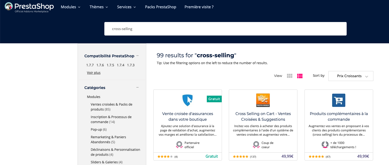

Ventre additionnelles / croisées
morgandebray replied to morgandebray's topic in PrestaShop pour les développeurs
Je l'ai, merci ! Mais je ne comprends pas pourquoi PS n'inclut pas ce module de base directement lors de l'installation 😕 -
