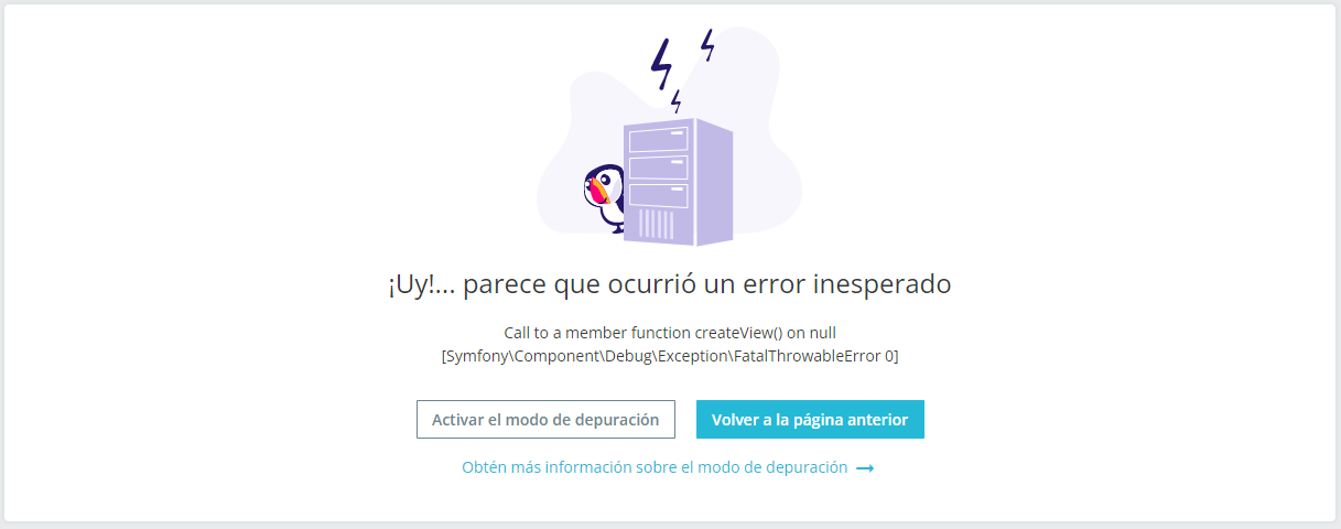

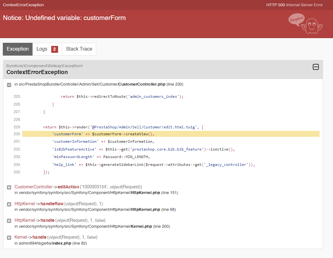

Buenas, Por lo visto un cliente de mi web (prestashop 1.7.7.1) tiene el siguiente problema, al realizar un pedido la web le da un error de autentificación. Y cuando se intenta acceder a la información del cliente desde el backend de prestashop aparece el siguiente error (envío captura): Call to a member function createView() on null [Symfony\Component\Debug\Exception\FatalThrowableError 0] Y si activamos el modo debug muestra está información (envío captura) Notice: Undefined variable: customerForm ¿Alguna idea de como solucionar este problema? Muchas gracias de antemano. Un saludo, Christian Hidalgo.

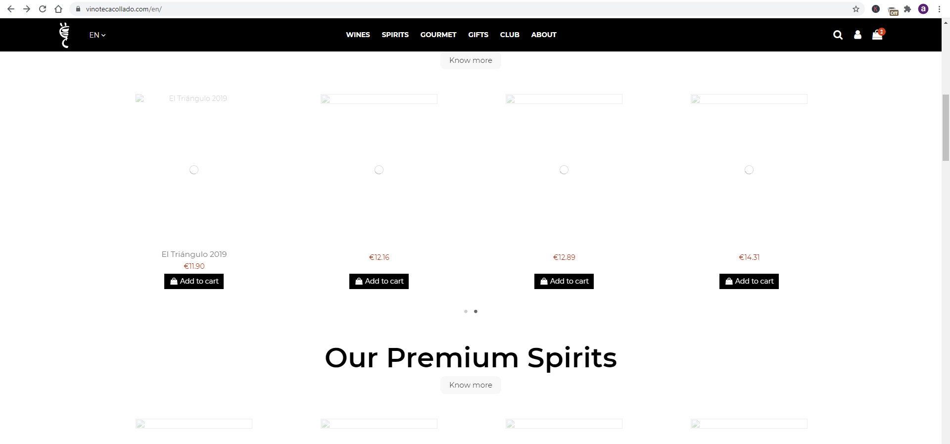

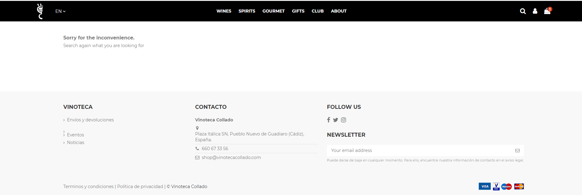

Enlaces rotos al cambiar de idioma
ChristianHF replied to ChristianHF's topic in Configuring and using PrestaShop
Hola, en mi caso, la solución pasa por establecer en inglés tanto los títulos de los productos como de las categorías en el backend. En español no hay ningún problema porque los tiene establecidos, pero al no tenerlos en inglés me ocurre este error. Espero que te sea de ayuda. Un saludo. -
Buenas tardes, Tengo instalado un Prestashop 1.7.7.1 en el que tengo configurado los idiomas español e inglés desde hace tiempo sin ningún tipo de problema. Pero hoy me he dado cuenta de que ha empezado a fallar. Cuando estoy en el idioma por defecto (español) todo funciona correctamente, pero cuando cambio al idioma inglés las imágenes de los productos no aparecen y los enlaces hacia los productos o las diferentes secciones del menú no funcionan. Por lo que he podido investigar, creo que el problema está en las urls de las imágenes y de los enlaces, no se por que Prestashop las está modificando al cambiar de idioma. Por ejemplo la url de una de las imágenes de los productos debería ser. https://vinotecacollado.com/6576-home_default/terras-do-cigarron-2020.jpg pero en la versión inglesa la url que está cogiendo para la misma es: https://vinotecacollado.com/6576-home_default/.jpg ¿Alguien tiene alguna idea de por que ocurre esto y como solucionarlo? Adjunto capturas de pantalla del home en inglés y del error al entrar en cualquier sección o ficha de producto. Muchas gracias de antemano, quedo en espera de vuestra ayuda. Un saludo, Christian.
