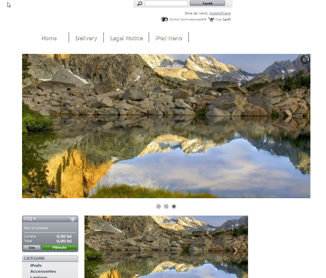

  1. Da, dar imi apare pe toate paginile in pozitia aia, iar eu vreau sa fie numai in homepage Ce as putea sa scriu la exceptii sa fie activ doar in homepage?
  2. e pe localhost In poza apare in 2 locatii slidul. Cum fac sa ramana numai in partea de sus, adica imediat sub meniul orizontal? Slide-ul e de la -Lof Camera Slideshow-
  3. Salut, Am instalat un modul slideshow pentru homepage si as vrea sa-l fac sa fie pe toata latimea paginii, nu doar intre coloane. Am mutat modulul in -top of pages- din BO dar nu e de ajuns pentru ca apare pe toate paginile si eu vreau numai in homepage sa fie. Multumesc anticipat pentru un eventual raspuns.
  4. zi-mi te rog de unde ai modulul de slide-show. Daca e free de unde pot sa-l iau. Merci.
