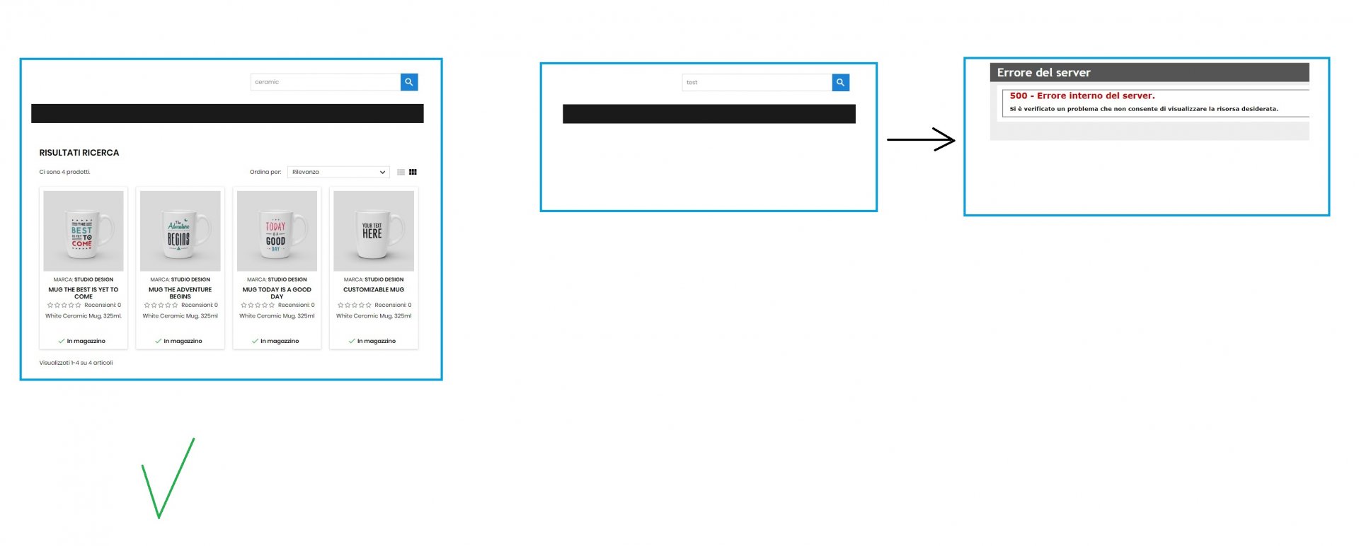

  1. Hello AlexandrKamenev, I followed your suggestion and it worked! Now I don't see the mistake again. Thank you very much for yours valuable help! Kind regards
  2. Ciao, la stessa identica configurazione provata su macchina virtuale non presenta l'errore 500 ma alla ricerca di una parola non presente compare il messaggio: Ci scusiamo per l'inconveniente. Prova a fare nuovamente la ricerca. Quando risolvo vi aggiorno. Grazie ancora della disponibilità
  3. Ciao a tutti, ho questa configurazione: Windows Server 2019 IIS 10 MySQL 8.0.16.0 PHP 7.2.16 PHPMYADMIN 4.9.0.1 Prestashop 1.7.6.0 Chiedo il vostro aiuto per risolvere un problema con il campo CERCA. Se inserisco una parola (o parte di essa) presente in un articolo si hanno i corretti risultati della ricerca. Se inserisco una parola non presente in nessun un articolo (ad esempio: test) si ha il messaggio di errore: Errore del server 500 - Errore interno del server. Si è verificato un problema che non consente di visualizzare la risorsa desiderata. Nel Pannello sono andato su CONFIGURA -> PARAMETRI NEGOZIO -> CERCA e ho impostato Ricerca nella parola SI Cerca una corrispondenza esatta NO Lunghezza minima della parola (in caratteri) 2 Grazie per qualsiasi aiuto

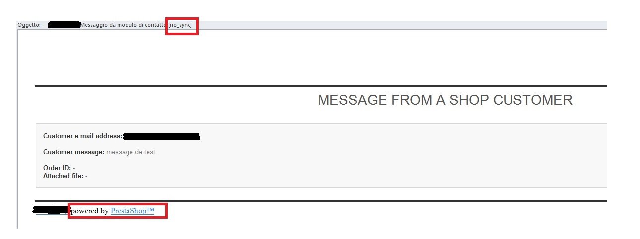

  6. Salut janett, J'ai réussi à faire les changements en éditant le fichier "contact.html" dans le chemin .......\mails\en le seul que je n'ai pas trouvé est: - dans le sujet de l'email remove [no_sync] Merci
  7. Salut Janett, si je peux profiter de votre disponibilité maintenant les e-mails arrivent mais je voudrais les personnaliser par exemple retirer: - dans le sujet de l'email remove [no_sync] - "propulsé par PrestaShop ™" - et éditez "MESSAGE FROM A SHOP CUSTOMER " avec un autre texte Dois-je éditer un fichier PHP spécifique? Merci d'avance pour toute aide

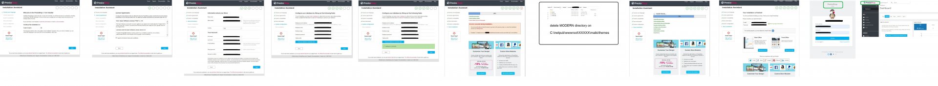

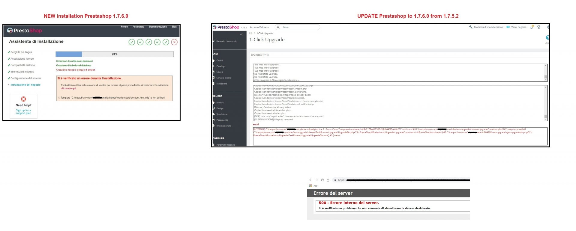

  14. Hi, I have this configuration: WINDOWS SERVER 2019 with IIS 10 MySQL 8.0.16.0 PHP 7.2.16 PHPMYADMIN 4.9.0.1 Prestashop 1.7.6.0 / 1.7.5.2 I tried both to make a NEW installation Prestashop 1.7.6.0 and UPDATE from 1.7.5.2 but I have problems. If I make a NEW installation Prestashop 1.7.6.0 at 23% appear a error message: 1: Template "C:\inetpub\wwwroot\XXXXXX\mails\themes\modern\core\account.html.twig" is not defined. If I make a NEW installation Prestashop v1.7.5.2 the installation it's OK, but if I make a UPDATE to 1.7.6.0 appear a error message and If I refresh the page appear: 500 - Internal server error. Thanks in advace for any help!
  15. Hi everyone, I have this configuration: WINDOWS SERVER 2019 with IIS 10 MySQL 8.0.16.0 PHP 7.2.16 PHPMYADMIN 4.9.0.1 Prestashop v1.7.6.0 I performed a new installation and at 23% appear a error message: 1: Template "C:\inetpub\wwwroot\XXXXXX\mails\themes\modern\core\account.html.twig" is not defined. I specific than before I has Prestashop v1.7.5.2 (with the same versions of MySQL, PHP, PHPMYADMIN) and the installation it's OK. Thanks in advace for any help!
