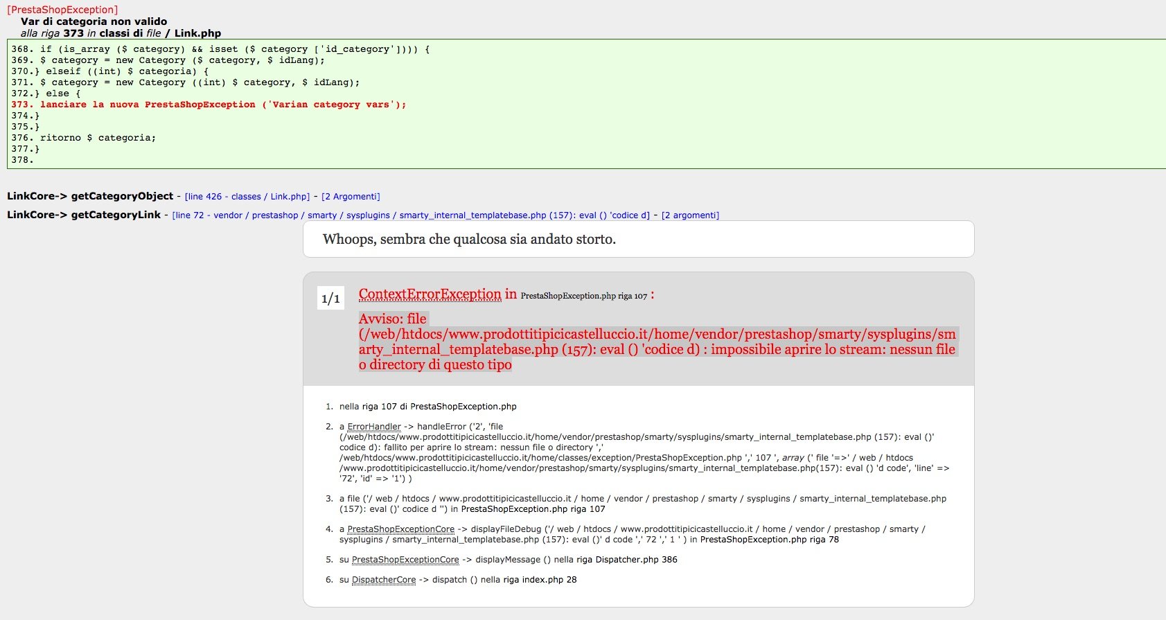

  5. Questo è l'errore che mi rimanda il sito una volta attivati i debug e provato a riaccedere allo stesso... come posso fare?
  6. Ciao, grazie mille per la risposta.. sei stato gentilissimo! Purtroppo mi segnala un errore qui: PrestaShopException.php riga 107 . Sai per caso cosa posso fare e/o come per risolverlo? E come è potuto accadere? Grazie ancora!
  7. Buonasera, vedo che non sono l'unica con questo problema!! Stavo lavorando al sito in modalità manutenzione, e una volta cliccato il link per vedere le modifiche fatte mi riporta la scritta: "500, errore del server". Ovviamente ho già abilitato l'IP da questo pc. La cosa strana è che se nella stringa inserisco l'url diretta ad una qualunque delle categorie o dei prodotti, il sito non presenta alcun problema.. Se poi vado a cliccare il logo (unico modo per tornare nella home del sito), di nuovo si ripropone l'errore 500! Ho già provato a pulire la cache e dato che utilizzo come hosting aruba, sto provando a fare il ripristino delle permission su files e directories come specificano loro di fare in questi casi. Utilizzo versione 1.7.2.5 di Prestashop, ed ho letto che per abilitare la modalità debug tramite FTP o CPanel devo aprire la cartella config/config.inc.php e cercare alla riga 28 o nei paraggi la scritta define('_PS_MODE_DEV_', false) modificandola in questo modo: define('_PS_MODE_DEV_', true). Non sono molto pratica, e nonostante io abbia cercato, non riesco a trovare la scritta! Ora che ci penso però, potrebbe effettivamente essere l'ancoraggio di un modulo... Mi potresti dire come fare per provare a risolvere aggiungendo eventuali file mancanti dalla struttura di Prestashop? Non sono molto pratica, ma devo provarle tutte!!! Grazie anticipatamente!
  8. Buonasera, vedo che non sono l'unica con questo problema!! Stavo lavorando al sito in modalità manutenzione, e una volta cliccato il link per vedere le modifiche fatte mi riporta la scritta: "500, errore del server". Ovviamente ho già abilitato l'IP da questo pc. La cosa strana è che se nella stringa inserisco l'url diretta ad una qualunque delle categorie o dei prodotti, il sito non presenta alcun problema.. Se poi vado a cliccare il logo (unico modo per tornare nella home del sito), di nuovo si ripropone l'errore 500! Ho già provato a pulire la cache e dato che utilizzo come hosting aruba, sto provando a fare il ripristino delle permission su files e directories come specificano loro di fare in questi casi. Utilizzo versione 1.7.2.5 di Prestashop, ed ho letto che per abilitare la modalità debug tramite FTP o CPanel devo aprire la cartella config/config.inc.php e cercare alla riga 28 o nei paraggi la scritta define('_PS_MODE_DEV_', false) modificandola in questo modo: define('_PS_MODE_DEV_', true). Non sono molto pratica, e nonostante io abbia cercato, non riesco a trovare la scritta! C'è un altro modo? Non sò davvero cosa sia successo!!!! Grazie per l'aiuto!
