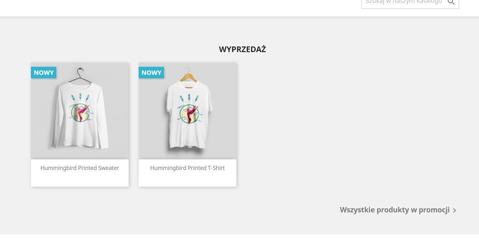

The recent visitors block is disabled and is not being shown to other users.

  5. Tak wygląda mój kod: <section class="featured-products clearfix mt-3"> <h2 class="h2 products-section-title text-uppercase"> {l s='New products' d='Shop.Theme.Catalog'} </h2> <div class="products"> {foreach from=$products item="product"} {include file="catalog/_partials/miniatures/product.tpl" product=$product} {/foreach} </div> <a class="all-product-link float-xs-left float-md-right h4" href="{$allNewProductsLink}"> {l s='All new products' d='Shop.Theme.Catalog'}<i class="material-icons">&#xE315;</i> </a> </section> A na stronie tylko tak jak w załączniku. Nowe produkty dodają się codziennie, w module mam ustawione, że ma się wyświetlać 36 produktów i stan jako nowy włączyłem na 300 dni. Kiedy wchodzę w daną kategorię, to są tam produkty z etykietą nowy, jednak na stronie głównej tego nie ma
  6. Jest w hook display home, tak samo jak promocje. Na stronie głównej nie wyświetla się nic od tego modułu
  7. Tak, to jest ustawione i sprawdzałem różne kombinacje z ilością dni.
