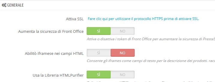

  8. Gentile community... Su prestashop versione 1.6.0.9 , volendo abilitare https, cliccando la voce "Fare click qui per utilizzare...." non compaiono successivamente i pulsanti "Attiva SSL" e "Abilita su tutte le pagine". Preciso che cliccando la dicitura "Fare clic qui...." sembra che stia per caricare qualcosa ma poi torna alla stessa pagina. Chi mi aiuta a risolvere il mistero?... allego screen
