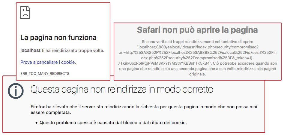

  1. Buongiorno, ho fatto una copia del sito prestashop 1.7.5.1 in locale (mamp su Mac) per effetuare dei test, non essendo un esperto ho seguito le indicazioni raccolte nei vari forum. Per poter visualizzare correttamente il front office non posso cancellare il file .htaccess altrimenti mi ritrovo un bel "404 not found", quindi ho seguito le indicazioni di una guida che consigliava questa modifica all'interno del file: RewriteRule . – [E=REWRITEBASE:/] trasformare in RewriteRule . – [E=REWRITEBASE:/sitolocale/] In questo modo il front office funziona correttamente e posso accedere al back office ma alcune pagine non sono raggiungibili a causa di "reindirizzamenti eccessivi" (allego messaggi dei tre browser usati) come ad es. le pagine del catalogo, parametri negozio, configurazione...quelle legate ai clienti, tema, spedizioni vengono visualizzate correttamente. Ho ricontrollato tutto e son quasi sicuro di aver modificato correttamente i dati del db, ho provato a cancellare tutti i files e cartelle in var/cache/dev - var/cache/prod ma il problema persiste. Ho notato un paio di cose strane: - se elimino il file .htaccess poi vado in "Traffico & SEO" e salvo il file non viene rigenerato (front office non più visibile ma il back office funziona correttamente) - qualcuno mi ha consigliato di impostare su "NO" i friedly url ma quando salvo l'impostazione torna su "SI". Qualcuno ha avuto problemi simili? Grazie

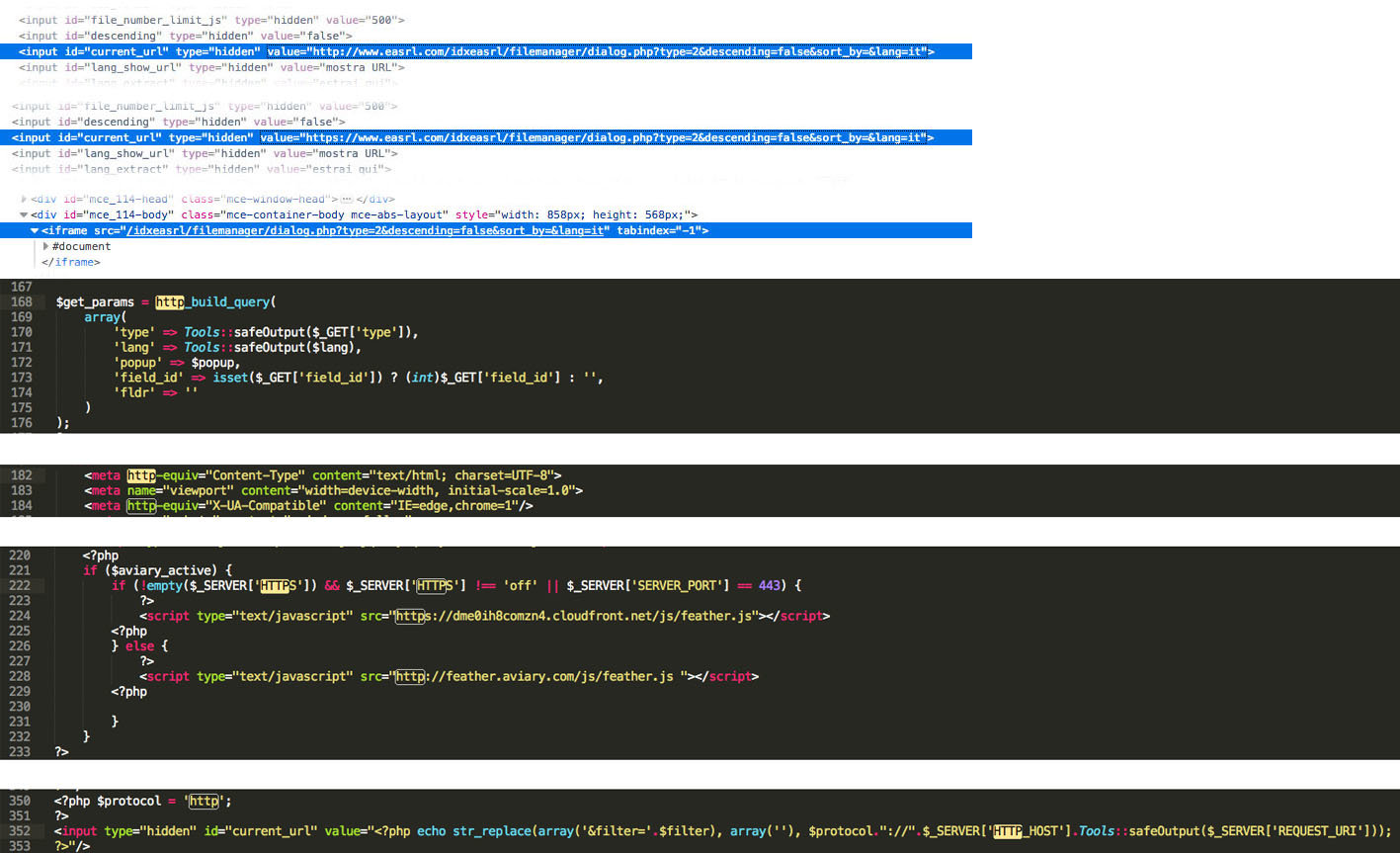

  4. Grazie, giro subito la risposta al nostro provider. Ho fatto comunque una prova correggendo la riga 350 del fiel dialog.php e adesso file manager funziona correttamente. Non mi è chiaro questo passaggio (probabilmente a causa della mia poca esperienza e conoscenza di prestashop): "...vai sulla sezione SEO & URL e clicca su "salva", il tasto corrispondente alle opzioni citate..." In prestashop 1.7.5.1 vado in CONFIGURA > Parametri Negozia > Traffico & SEO ma non trovo riferimenti a quanto mi hai segnalato.
  5. Analizzando il codice della pagina nel back office con "firefox developer" ho notato che l'url legato alle sezioni di file manager che non funzionano correttamente contiene "http". Modificandolo in "https" tutto torna a funzionare correttamente. Il link porta a: \ Admin \ filemanager \ dialog.php Scorrendo le righe del file, il problema dovrebbe essere nelle righe dell'allegato (che contengono http), forse tre le righe 350-325. Premesso come anticipato le mie basiche conoscenze, spero di avere un qualche riscontro. Grazie.
  6. Analyzing the page code with "firefox developer" i noticed that the url linked to the file manager sections that do not work properly contains "http". By changing it to "https" everything returns to work correctly. The link leads to: Admin/manager/dialog.php I looked at the file dialog.php, the problem should be in the rows of the attachment, perhaps three lines 350-325. I await a reply, thanks

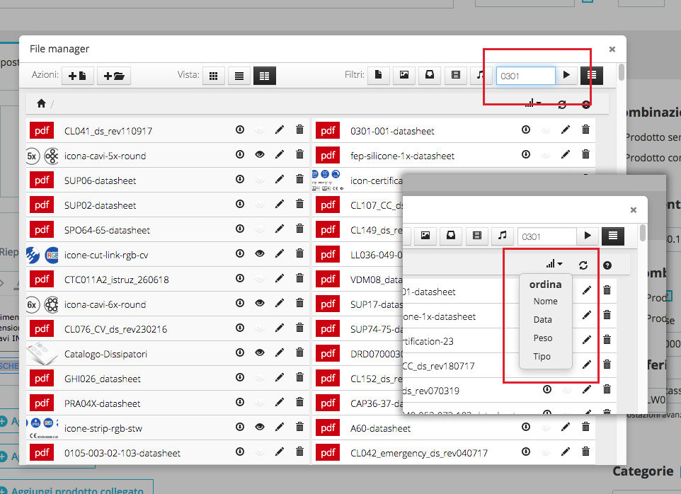

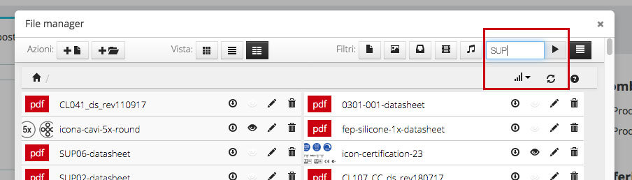

  7. Hi, I have a problem in the back office that occurs when SSL encryption is enabled. In these conditions, in the file management window, it is no longer possible: - filters the name of the file searched, by clicking on the button nothing happens; - choose an order type (name, date ...), reloading nothing happens. If you disable SSL, everything works perfectly. The site was created by purchasing a theme (compatible with prestashop 1.7.5.1) on the official prestashop website and tested first locally and then on a test hosting. My technical knowledge is rather limited, I deal with pagination, basic modifications and site management, so I turned to the theme developer and our supplier, but both didn't give me an explanation. Someone who has encountered the same problem and has indications on this? Thank you
  8. Buongiorno, ho un problema nel back office che si è verificato nel momento in cui, una volta messo online il nuovo sito, è stata abilitata la crittografia SSL. In queste condizioni nella finestra file manager non funziona più il filtro per trovare velocemente un file e l'ordinamento (qualsiasi cosa si digiti non filtra nulla, e qualsiasi opzione di ordinamento si scelga non succede nulla nemmeno cliccando sull'iconcina del refresh). Disattivando SSL tutto torna a funzionare perfettamente. Il sito è stato realizzato acquistando un tema, che rispettasse le nostre esigenze, sul sito ufficiale di prestashop e ampiamente testato prima in locale poi su un hosting di prova. Le mie conoscenze tecniche sono abbastanza limitate, mi occupo solo dell'impaginazione, delle modifiche di base e della gestione del sito, per cui mi sono rivolto allo sviluppatore del tema e al provider ma entrambi sono rimasti spiazzati dalla problematica. C'è qualcuno che è incorso nello stesso problema e che ha indicazioni in merito? Grazie
