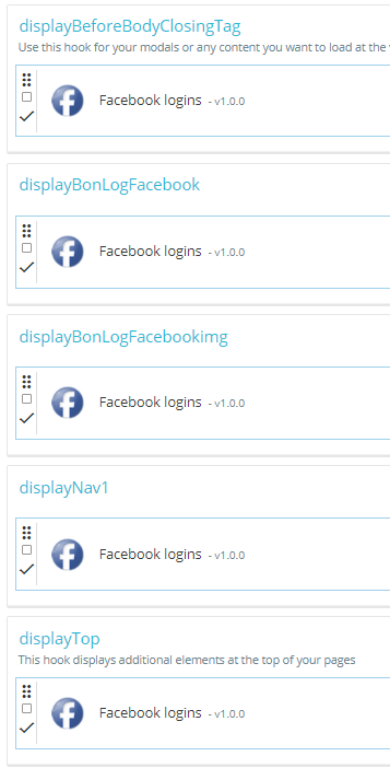

  9. 1. W takim razie u mnie nie ma takiej opcji. Tak wygląda panel (załącznik) Pytanie wracające co z tym HTTP500 2. Domena była zmieniana. To zupełnie inny sklep, po prostu z tamtego projektu nic nie wyszło. Spróbuje przepisać domenę przez sklep gdzie kupowałem. Zaczep jest na pewno dobry, próbowałem nawet reinstalować kilka razy. W kodzie nic nie widzę ale ja się nie znam. Tak czy inaczej po prostu nie widać przycisków od logowania FB i google (które daje moduł) ale jak zaczepie tam gdzie automatycznie się nie zaczepia (displayTop) to brzydko ale się wyświetlają.
  10. Dzięki za odpowiedź ale jednak chyba jestem bardziej zielony niż myślisz 1. Gdzie to mogę ustawić? Przeszukałem forum ale nie znalazłem, chodzi o włącznie trybu debugowania? Jeśli tak to wyniki dostępne tutaj: https://zdrove.eu/module/payu/success?id=74-610bdaec267389.63182928 2. Domena zapewne nie została zmieniona. Jak mogę to zrobić? Swoją drogą czy wtedy wyświetlałby się po zmianie pozycji, a nie nie działał zupełnie? Jest taka możliwość, że po prostu inny moduł go blokuje?
  11. Hej. Mam problem z następującymi wtyczkami 1. payU - wtyczka ze strony payU jeżeli przejdziemy do płatności, a następnie coś nam się przypomni i wrócimy do sklepu to koszyk jest już pusty po finalizacji płatności i kliknięciu "powrót do sklepu" wraca na nieistniejącą stronę z błędem HHTP ERROR 500, adres jest następujący: module/payu/success?id=74-610bdaec267389.63182928 2. Facebook and Google Login - https://codecanyon.net/item/facebook-and-google-login-register/30507971 Mam tę wtyczkę i nie ukrywam, kupiłem ją na inny sklep ale tamten właściwie umarł zanim wystartował i chciałem użyć jej w obecnym. Wtyczka jest włączona ale nie widać jej przycisków na stronie. Dopiero jak dodam ją w pozycjach do displayTop to wyświetla ją (choć bardzo brzydko, w belce menu). Potrzebuję pomocy by wszystkie te problemy rozwiązać i bardzo na Was liczę
