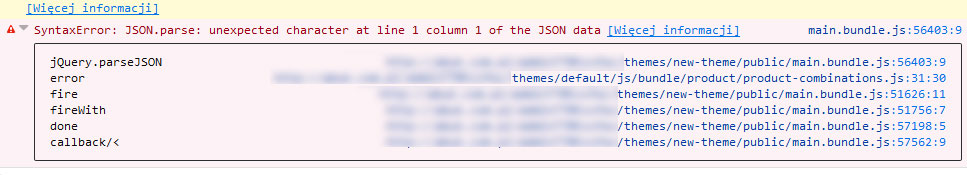

  1. Tryb debug włącz i zobacz dokładnie co się wysypało
  2. Robiłem 1-Click Upgrade dn. 06-10-2017 z wersji 1.7.2.1 do 1.7.2.2 mogło to wtedy się stać ale nie wiem bo wszystko przeszło bez problemu. Problem zobaczyłem po czasie gdy musiałem usunąć kombinację (efekt jak na filmiku), w sklepie nie ma żadnych dodatkowych modułów, jedynym jest system płatności PayU który wyłączyłem przed chwilą aby sprawdzić czy to pomoże coś (ale nic nie pomaga), reszta modułów to 46-wbudowane moduły Ten moduł 1-Click Upgrade miesza bardzo w plikach, radzę na niego uważać, gdy chciałem kilka dni temu zrobić upgrade z 1.7.2.2 do 1.7.2.4 to wysypała mi się cała strona i baza danych w taki sposób że nie mogłem tego cofnąć, ratowała mnie tylko kopia całego sklepu, PHP mam ustawione w wersji 5.6 (tutaj raczej nic się nie zmieniło od kiedy pamiętam) Przekierowanie ruchu w domenie jest ustawione na "Włącz przekierowanie na podkatalog bez separacji serwisu" Wszystko jest postawione na home.pl (ale oni sprawdzili że po stronie serwera jest ok, wskazali błąd po stronie aplikacji)
  3. O coś takiego chodzi? Ogólnie widzę że ładuje mi product-combinations.js?1.7.0
  4. Wyświetlił mi SyntaxError: JSON.parse: bad parsing link do strony o błędzie https://developer.mozilla.org/pl/docs/Web/JavaScript/Reference/Errors/JSON_bad_parse
  5. Witam, w moim sklepie mam problem z usuwaniem kombinacji, system nie usuwa kombinacji mimo że klikam usuń (nie wyświetla przy tym żadnego błędu) poniżej screen z moim problemem: https://www.screencast.com/t/B3VtrfQSf będę wdzięczny za udzielenie wskazówek co należy zrobić, wersja mojego sklepu to 1.7.2.2, próbowałem zrobić aktualizację systemu do 1.7.2.4 przez 1-Click Upgrade ale to tylko bardziej komplikuje mój problem bo wywaliła się cała baza i musiałem przywracać z kopii zapasowej wszystko więc nie mogę na tą chwilę wykonać aktualizacji, czy jest ktoś w stanie pomóc? dziękuję i pozdrawiam
