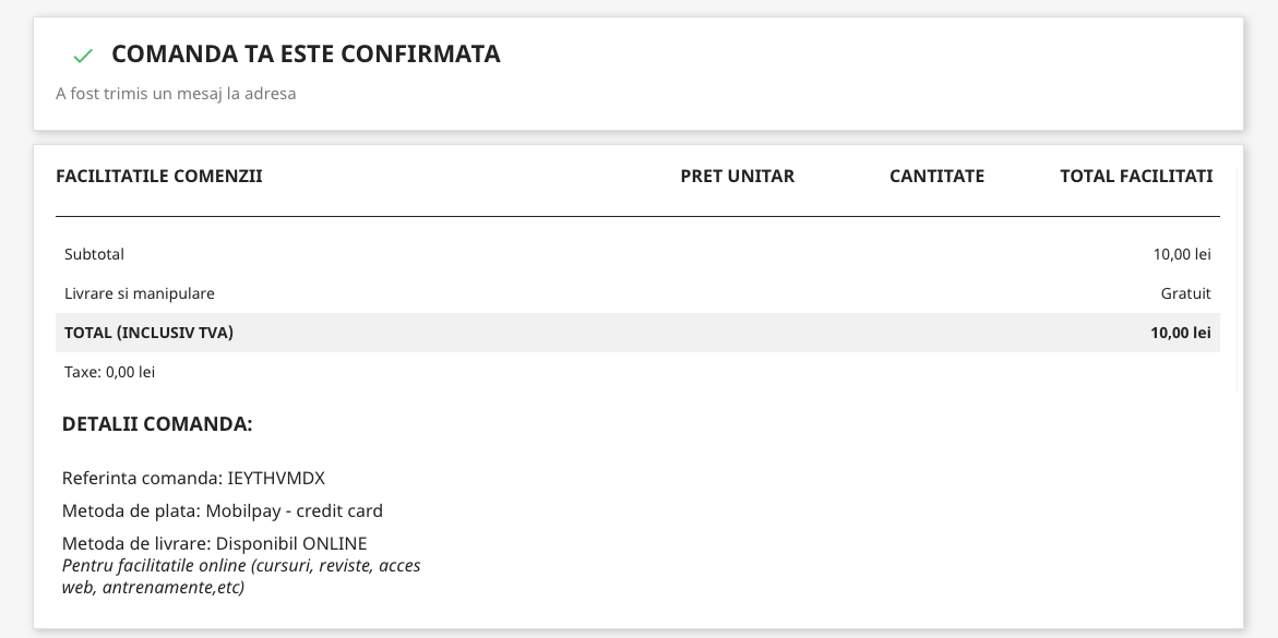

  • First Name

  9. nik. ca sa vezi cum arata o plata facuta....nu se vede ce s-a achizitionat. in rest siteul merge ok. pot fac comenzi cu plata prin banca sau altfel. doar comenzile platite cu netopia. dupa ce se proceseaza comanda pe netopia se intimpla ceva...sau nu se intimpla. Plata se incaseaza pe netopia dar si revine in contul utilizatorului dar nu se afiseaza ce a cumparat. In imagine am facut unprodus de 10 lei pe care il achizitionez eu dupac e mai incerc una alta. si nic frate.
