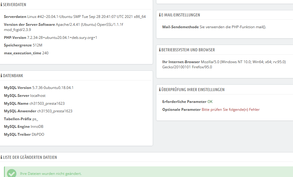

    Honegger

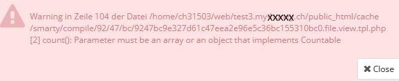

  1. Hallo Whiley Mein Webhoster hat PHP 7.3 Ende Dezember 2021 aus Sicherheitsgründen auf 7.4 umgestellt. Mein Neuinstallierter Testshop 1.6.1.23 ohne zusätzliche Module (uptated auf 1.6.1.25) bringt mit 7.4 schon Fehler: Im BO beim klick auf irgendwas immer wieder folgendes: 1x Unknown error in Zeile 695 der Datei /home/ch31503/web/presta1624.myxxx.ch/public_html/modules/themeconfigurator/themeconfigurator.php [8192] Unparenthesized `a ? b : c ? d : e` is deprecated. Use either `(a ? b : c) ? d : e` or `a ? b : (c ? d : e)` Diverse mal: Unknown error in Zeile 290 der Datei /home/ch31503/web/presta1624.myxxx.ch/public_html/classes/module/Module.php [8192] array_key_exists(): Using array_key_exists() on objects is deprecated. Use isset() or property_exists() instead Unknown error in Zeile 84 der Datei /home/ch31503/web/presta1624.myxxx.ch/public_html/Adapter/Adapter_EntityMapper.php [8192] array_key_exists(): Using array_key_exists() on objects is deprecated. Use isset() or property_exists() instead Unknown error in Zeile 71 der Datei /home/ch31503/web/test3.my-honey.ch/public_html/Adapter/Adapter_EntityMapper.php [8192] array_key_exists(): Using array_key_exists() on objects is deprecated. Use isset() or property_exists() instead 1x Unknown error in Zeile 161 der Datei /home/ch31503/web/presta1624.myxxx.ch/public_html/classes/ConfigurationTest.php [8192] Function get_magic_quotes_gpc() is deprecated Frontoffice scheint aber zu funktionieren Mein geclonter Live-Shop welcher ja auch auf 1.6.1.25 läuft meldet mit PHP 7.4 genau das gleiche. Im BO wird die Liste der Fehler (immer die gleichen) mit jedem klick länger Frontoffice scheint aber zu funktionieren, Kunden Login funktioniert, kann Bestellung und PDF Rechnung anschauen usw.. Habe auch eine neue Bestellung gemacht ohne Probleme. Keine Fehlermeldung mit eingeschaltetem Debug Wie ich sehe hast du noch die MySQL-Version 5.5.62, bei mir ist es die 5.7.36. Denke das ist aber nicht entscheidend. Die PHP 7.4.27 habe ich auch (und damit getestet). Soll ich noch weitere Test machen? Gruss Lexus3
  2. Hallo Whiley Good news. Der update auf 1.6.1.25 hat jetzt doch funktioniert mit der PHP Version 7.2.34. Wie im letzten Post geschrieben ist die PHP Einstellung bei mir entscheidend. Einerseits muss ich zwingend die FPM Version nehmen und nicht FCGI. Weiter muss ich eine eigene php.ini erstellen mit short_open_tag = ON (es geht auch mit OFF). Wenn ich die PHP Version ändere sind die Standartwerte drin. Diese funktioniert so nicht, ich muss die eigene php.ini mit short_open_tag = ON oder OFF erstellen. Nach dem update auf 1.6.1.25, in den frisch installierten Testshop (1.6.1.23), wie immer natürlich zuerst die class_index.php gelöscht und den cache geleert. Beim klick auf das Dashboard sind folgende Fehler erschienen: Notice in Zeile 227 der Datei /home/ch31503/web/presta1624.myxxx.ch/public_html/modules/psaddonsconnect/psaddonsconnect.php [8] Undefined variable: advice Notice in Zeile 228 der Datei /home/ch31503/web/presta1624.myxxx.ch/public_html/modules/psaddonsconnect/psaddonsconnect.php [8] Undefined variable: link_advice Im Gegensatz zu meinem live Shop, den ich 2016 installiert und kontinuierlich bis auf 1.6.1.23 updated habe, ist das untenstehende Modul in einer Neuinstallation von 1.6.1.23 installiert. Ich habe das Modul deaktiviert und der Fehler war weg. Im Front Office funktioniert alles bestens, kein Fehler. Danach habe ich meinen geclonten live Shop auf 1.6.1.25 updated und auch hier wie immer natürlich zuerst die class_index.php gelöscht und den cache geleert. Beim klick auf das Dashboard ist aber ein Fehler erschienen: Ich habe dann festgestellt, dass im neuinstallierten Testshop untenstehende Einstellungen alle auf NEIN sind und diese im geclonten Shop mal testweise so eingestellt. Siehe da, der Fehler war weg. Nach einigen funktionstest habe ich diese Einstellungen aber wieder wie auf dem Bild zu sehen eingestellt und es ist trotzdem kein Fehler mehr erschienen. Wird/Wurde durch das Ausschalten dieser Parameter eventuell ein Cache gelöscht? Sind diese Einstellungen gut oder braucht es die gar nicht? Finde dazu keine verständlichen Erklärungen Soeben noch festgestellt. Sicherlich durch das ersetzen des kompletten Ordners tcpdf (tools/tcpdf) wurde die Darstellung vom Lieferschein und Rechnung verändert. Hatte im Jahr 2016 die Rechnung_eleazar_1612.zip eingebaut und musste diese jetzt Anpassen. Sieht alles wieder so aus wie ich es brauche. Fazit: Der Update auf 7.2.x hat mit den richtigen Einstellungen für das PHP funktioniert. Diverse Tests im Testshop und im geclonten Live-Shop inkl. Bestellung funktionieren ohne Fehler. Nach Anpassung der Rechnung und Lieferschein sind diese jetzt auch wieder verwendbar. Für den Update meines Live-Shops scheint nichts mehr im Weg zu stehen. Mit dieser PHP Version habe ich mindestens bis Ende Jahr mal Ruhe. Danach kann man ja mal für 15€ die File kaufen (https://store.enter-solutions.com/fr/80-prestashop-16126.html), sofern es nicht noch was anderes gibt bis dann. Besten dank Whiley für die grossartige Ünterstützung Gruss Lexus3
  3. Hallo Whiley Mit dem Update auf 1.6.1.25 kamen so viele Fehler das es mich gleich schlecht wurde. Kann jetzt nicht mehr nachvollziehen was ich alles gemacht habe. Test mit PHP 7.4, 7.3, 7.2. Mache das ganze Morgen nochmals wenn ich wieder motivation habe. Schlussendlich aber wieder alle Original File rein und den kleinen Update von eleazar probiert. Hier hat mich das PHP bzw. die Einstellungen einen haufen Zeit gekostet. Habe auch mit dem Hoster telefoniert. Temporär habe ich auch mal die ModSecurity deaktiviert und weiter getestet. Wie im ersten Post geschrieben kann ich beim umstellen der PHP Version auch zusätzlich, wenn ich möchte, Einstellungen vornehmen. Wenn ich eine PHP Version auswähle ist "Standartwerte" definiert die ich aber nicht anschauen kann. Ich kann dann aber eine Eigene php.ini erstellen und wie im ersten Post zu sehen Parameter setzen. Gemäss Hoster brauchen die meisten Shops (Jommla,Wordpress usw.) ggf. wegen Erweiterungen den Parameter "short_open_tag" = ON Habe mit diesen Parameter mal herumgetestet (Umstellen und 5Min. warten) Ergebnisse (mit der eleazar Variante): Mit PHP 7.2 FCGI Standarteinstellung = Werte? / oder mit Einstellungen «eigene php.ini» = short_open_tag = ON oder auch mit OFF) Kann mich nicht im BO einloggen Im Shop = Warning: Use of undefined constant MCRYPT_RIJNDAEL_128 - assumed 'MCRYPT_RIJNDAEL_128' (this will throw an Error in a future version of PHP) in /home/ch31503/web/test3.myxxx.ch/public_html/classes/Rijndael.php on line 124 Mit PHP 7.2 FPM Mit Standarteinstellung = Werte? kommt Fehler wie mit allen Einstellungen mit FCGI (Kann mich im BO nicht anmelden und im Shop gleicher Fehler wie mit FCGI) Aber mit Einstellungen «eigene php.ini» = short_open_tag = ON oder auch OFF Im Shop = Alles i.O. und keine Warnung Im BO wenn klick auf Konfiguration kommt aber = Warning in Zeile 104 der Datei /home/ch31503/web/test3.myxxx.ch/public_html/tools/smarty/sysplugins/smarty_internal_templatebase.php(157) : eval()'d code [2] count(): Parameter must be an array or an object that implements Countable Wenn ich via Dashboard/Aktive Warenkörbe/Nicht bestellt mit 0.00CHF anklicke erscheint = Artikel im Warenkorb (Soweit ja alles i.O.) Wenn ich via Dashboard/Aktive Warenkörbe/Nicht bestellt mit einem xy CHF Betrag anklicke erscheint = Warning in Zeile 2772 der Datei /home/ch31503/web/test3.myxxx.ch/public_html/classes/Cart.php [2] count(): Parameter must be an array or an object that implements Countable Es scheint hier also ein problem mit dem Countable zu geben Hast Du hierzu allenfalls schon Ideen woran das liegen könnte? Wenn das Morgen dann auch wieder Fehler hagelt würde ich dann doch die kleine Variante wählen. Scheint ja fast zu funktionieren. Besten Dank für Dein Feedback Lexus3
