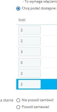

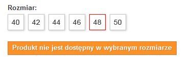

  3. PrestaShop 1.6.1.24 PHP 7.1.33 MySQL 8.0.28 Witam serdecznie. Mam problem z atrybutami (rozmiar) po zmianie wersji w MyDevil na MySQL 8.0.28. Chodzi dokładnie o to, że niedostępny jest w magazynie np rozmiar 46 (wartość 0), a na stronie produktowej wyświetla się on jako dostępny, jako niedostępny wyświetla się natomiast kolejny czyli 48 który w magazynie jest dostępny. Następuje jakby przeskok o 1 ( jeśli jest niedostępny rozmiar 48 to wyświetla się jako dostępny, a jako niedostępny wyświetla się 50 itd... ) Jak sobie z tym można poradzić ? Wszystko bez ingerowania w pliki i bazę danych zrobione. Pozdrawiam.

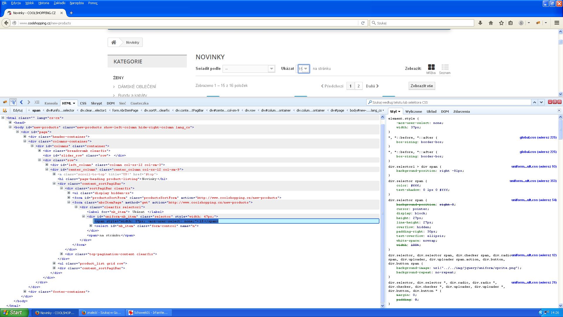

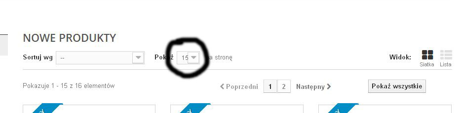

  6. No .js tylko jak i gdzie go znaleźć? important dodać do global css? To jest błędzik domyślego szablonu, niestety.
  7. Pomaga ale tylko w firebugu, ponieważ nie mogę znaleźć pliku gdzie to można wprowadzić na stałe ;(
