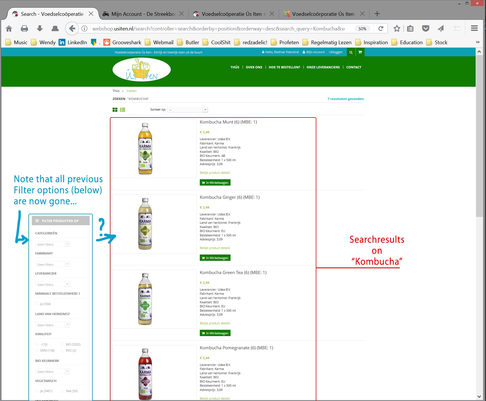

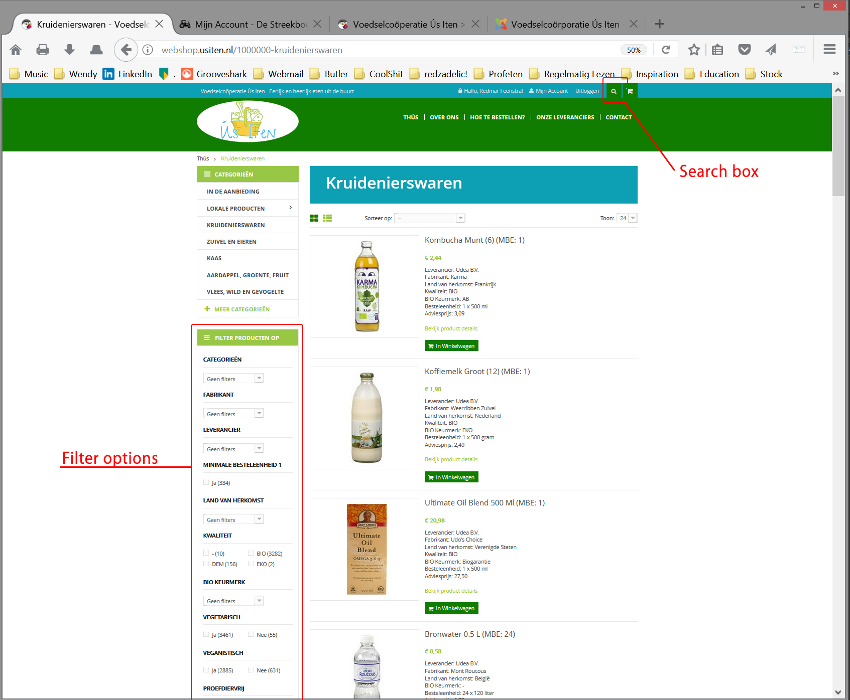

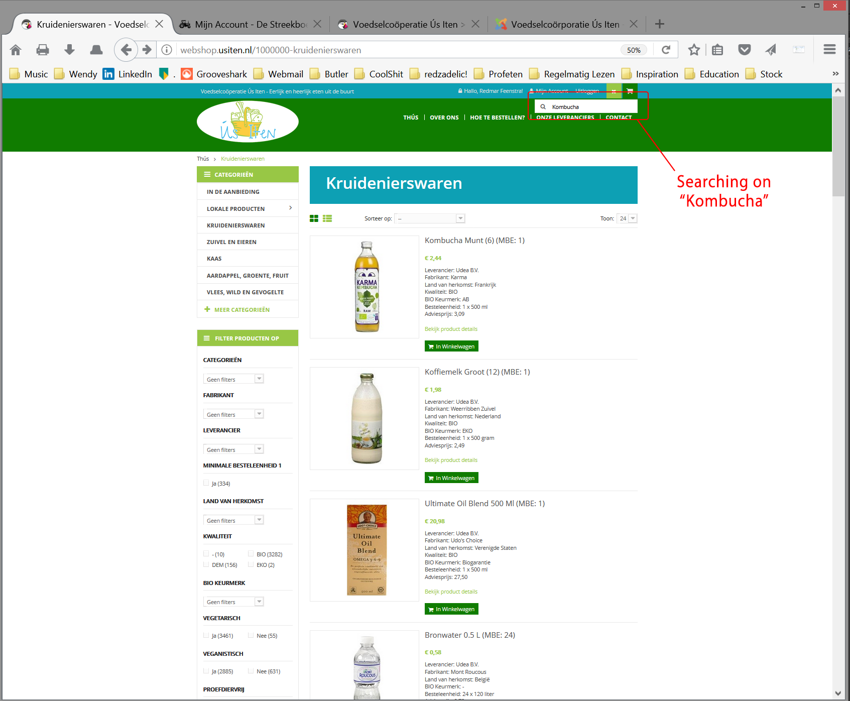

Hello all, Is it possible to natively combine the Filter functionality with the Searchbox functionality? I.e. after using the search functionality, then being able to filter the produced results. The problem: When visitors first arrive in our shop (http://webshop.usiten.nl/), they are presented with additional filter options @ the left hand side of the shop (see Filter_Search_1.png). However, when one uses the searchbox functionality (see Filter_Search_2.png) to search for a specific product, the Filtering options are no longer available (see Filter_Search_3.png). The needed solution: Is this something that can be solved natively in PrestaShop (installed theme = Eagle) or do we need an add-on? And if so, which add-on(s) would be best? Many thanks in advance for any pointers, advice etc. Cheers, redmar

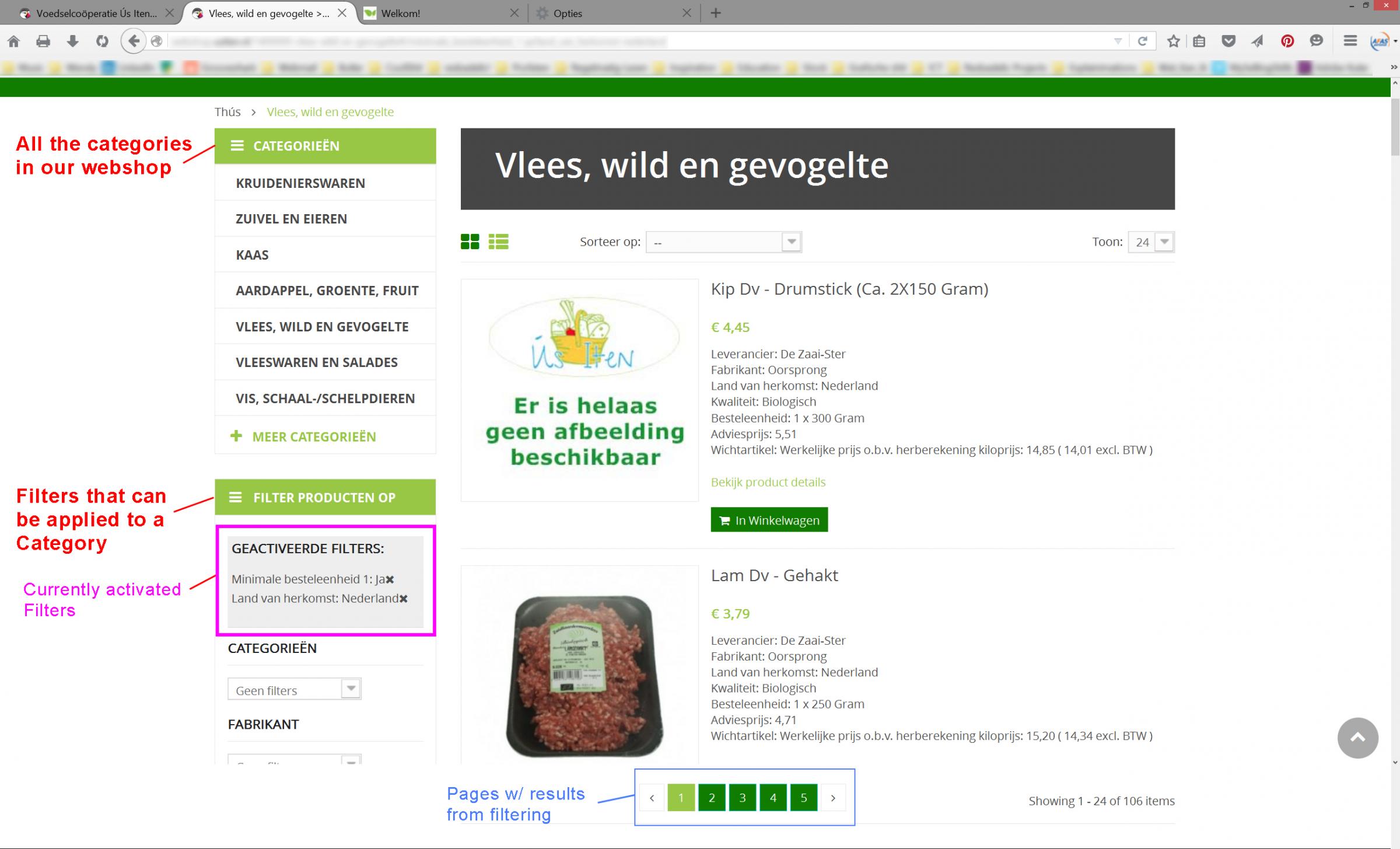

Beste allen, Deze topic plaatste ik eerder in de Engelstalige General Topics, maar kreeg daar helaas geen reacties, vandaar nu opnieuw een poging hier in de NL versie. Momenteel ervaren wij wat vreemd gedrag in onze prestashop (1.6.1.6) wanneer filters worden toegepast op de product categorieën. Het probleem: nadat filters zijn toegepast op de product categorieën, en de resultaten dusdanig veel zijn dat deze over meerdere pagina's getoond moeten worden, verdwijnen de filters OP MOMENT dat een gebruiker naar een volgende pagina van de resultaten navigeert. Aangekomen op de gekozen pagina, blijken alle filters opgeheven. Dit probleem kan niet in 100% van de gevallen gereproduceerd worden, het lijkt daarom willekeurig voor te komen. En natuurlijk alleen i.g.v. filters die dusdanig veel resultaten opleveren dat deze over meerdere pagina's getoond moeten worden. BIjgaand een screenshot om e.e.a. te verduidelijken. Bij voorbaat dank voor alle hulp, reactie etc. Met vriendelijke groet, Redmar
Hello all, Currently, we're experiencing some strange behaviour when filters are applied to categories. We're running Prestashop 1.6.1.6. The issue: when filters are applied onto a (product)category (w/ results spreading over multiple pages) and the user goes to the next page w/ results, all applied filters get cleared. Reproduction: this issue does not occur 100% of the time, it occurs quite randomly. Of course, only when there are mulitple result-pages. Attached pls find a screenshot for clarity (I hope, since our webshop is in Dutch . I've first posted this Q in bug reports, thinking I maybe should report this as a bug, but no replies there stating that I should. Therefore a bump here. Many thanks in advance for any pointers, advice etc. Cheers, redmar
Hello all, Currently, we're experiencing some strange behaviour when filters are applied to categories. We're running Prestashop 1.6.1.6. The issue: when filters are applied onto a (product)category (w/ results spreading over multiple pages) and the user goes to the next page w/ results, all applied filters get cleared. Reproduction: this issue does not occur 100% of the time, it occurs quite randomly. Of course, only when there are mulitple result-pages. Attached pls find a screenshot for clarity (I hope, since our webshop is in Dutch . Should I report this as a bug or is this a known issue? Many thanks in advance for any pointers, advice etc. Cheers, redmar

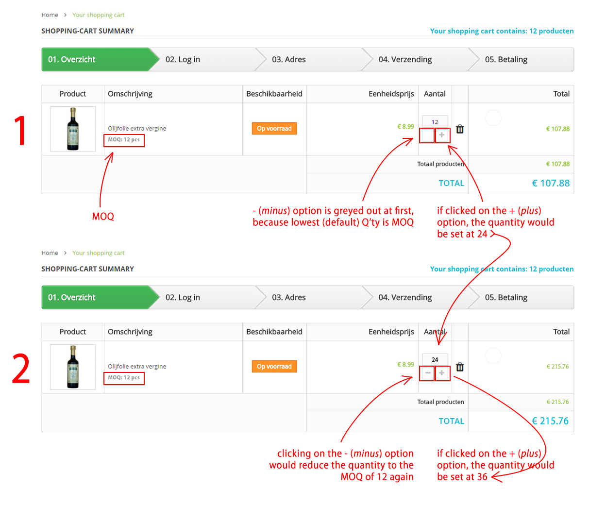

Goodmorning everybody, Thanks for reading my post. We sell some of our products with an Minimal Order Quantity (MOQ). For example, item X has a MOQ of 12. So when somebody wants to buy item X, we 1) need Prestashop to show at default the MOQ quantity (i.e. 12 in this example) and have the minus sign greyed out (because quantities < 12 cannot be ordered). and we also 2) need Prestashop to restrict the quantity that can be ordered to 12 or quantities that follow the formula: quantity = 12 + n*12 (n being integers of 0 or higher)...OR put in a different way: higher amounts that are only within the mathematic table of 12 (...24, 36, 48...etc.). Does anyone here know of such a functionality / add-on or have pointers that would get us nearer to a solution for our problem? Many thanks in advance for any help, Best regards, Redmar

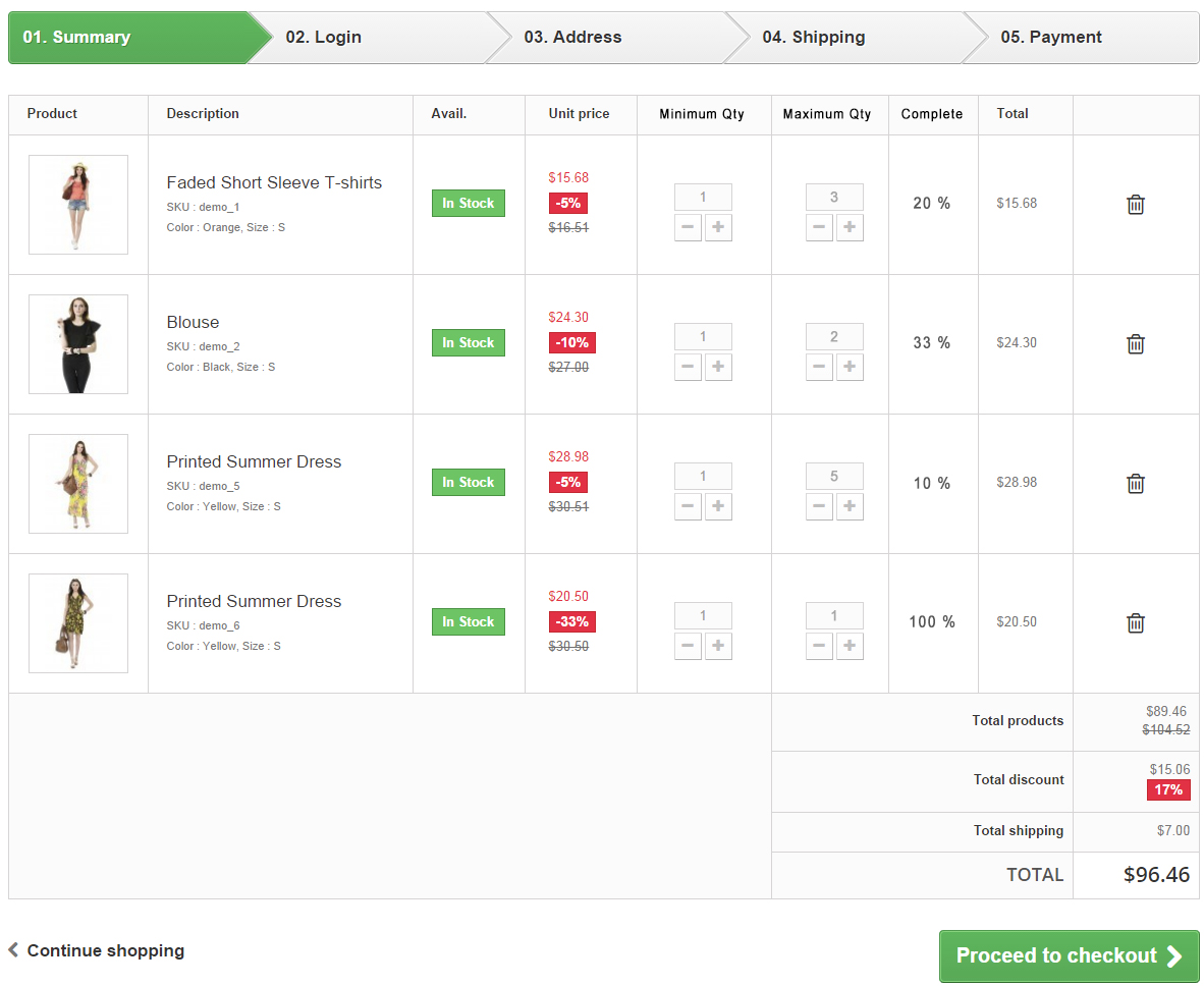

Goodmorning everybody, Thanks for reading my post. I've searched extensively all around the web in search of a solution for my following problem: We sell products on our local community website to our fixed customer base (which are also the shareholders/owners of the website). We buy in wholesale qty's from our suppliers, based on their MOQ's. I.e. a supplier ships item X in wholesale packing, consisting of 12 retail packing and our customers then buy n retail packing. Our problem is now that we buy at standard intervals from our suppliers, and that we therefore need a method to reach these MOQ's within these timeframes. As a community, in order to facilitate this process, we've agreed upon the following solution: We want our customers to be able to add not just n pieces of an item to the shopping basket, but a quantity range. This range consist out of a Minimum Order Amount the customer always wants to receive and a Maximum Order Amount that the customer wouldn't mind to buy if that helps us to reach the suppliers MOQ. Furthermore, we would like to have an indicator in the shopping basket informing the customer on the percentage his/her order contributes to reaching the supplier MOQ. This indicator would work as an incentive for our customers to determine their Maximum amount. For example, a shopping cart could then maybe look like attached image. In this situation, a customer needs 1 Faded Short Sleeve T-shirts (Minimum Order Amount), but wouldn't mind to receive 3 (Maximum Order Amount). When entering the Minimum Order Amount, the system calculates that this qty is 20% of the suppliers MOQ. The customer then can agree to help reach us the MOQ sooner by adding a Maximum Order Amount of 3. Does anyone here know of such a functionality / add-on or have pointers that would get us nearer to a solution for our problem? Many thanks in advance for any help, Best regards, Redmar
