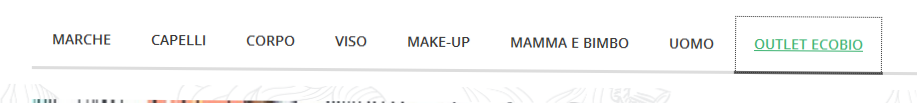

  9. salve a tutti ho un problema, in pratica devo assegnare una classe che ho creato(che assegna il valore float:right !important) ad una determinata categoria presente nella top bar per farla allineare a destra anzichè a sinistra, ho provato ad aggiungere il codice nel file tpl ma purtroppo non assegna la classe che ho creato qualcuno ha qualche dritta? grazie in anticipo per il supporto
  10. how can I move one category on the right in the topbar. They state that they have already created a class with float: right! important; within the files css superfish-modified.css, how can I associate it to the category that I want to move to the right? I must add that code in dwt? thank you all in advance for the help
