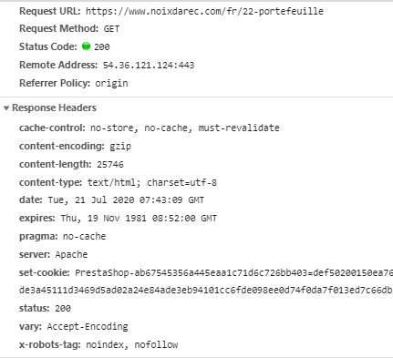

  4. Le x-robots-tag est mis soit dans votre .htaccess soit dans la configuration de votre serveur cer ce n'est pas une directive Prestashop de base. Cela peut aussi venir d'un module tiers. Recherchez ce genre de code dans vos fichiers: header("X-Robots-Tag: noindex, nofollow", true);
