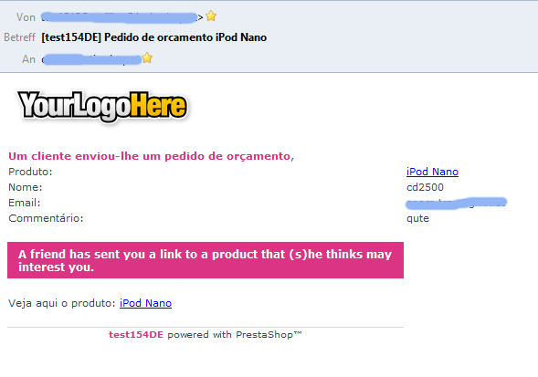

guest* Posted November 29, 2013 Share Posted November 29, 2013 Em anexo o módulo retrabalhado. Também já traduzi a maioria da parte, mas nao tudo (back-office em aberto) productenquiry.zip 1 Link to comment Share on other sites More sharing options...
jeandelima Posted November 29, 2013 Share Posted November 29, 2013 Em anexo o módulo retrabalhado. Também já traduzi a maioria da parte, mas nao tudo (back-office em aberto) Fiz o download, instalei ele... No final não consegui enviar e-mail da mesma forma. Vou fuçar um pouco mais nele durante o pouco tempo que terei disponível neste final de semana. Se tudo der certo, retorno com a solução pra a comunidade. E se não der, terei que recorrer à ajuda de novo ^^' Obrigado pela força. Link to comment Share on other sites More sharing options...
guest* Posted November 29, 2013 Share Posted November 29, 2013 (edited) Vc. está conseguindo enviar algum mail de sua loja ? Para mim o módulo está trabalhando absolutamente sem erro. Edited November 29, 2013 by cd2500 (see edit history) 1 Link to comment Share on other sites More sharing options...
jeandelima Posted December 2, 2013 Share Posted December 2, 2013 Vc. está conseguindo enviar algum mail de sua loja ? Para mim o módulo está trabalhando absolutamente sem erro. Sinceramente não estou conseguindo enviar. Eu preciso mexer em algum arquivo? Editar algum form? Ou apenas nas configurações do módulo alterando o endereço de e-mail era pra ser enviado? Obrigado. Link to comment Share on other sites More sharing options...
jeandelima Posted December 2, 2013 Share Posted December 2, 2013 (edited) cd2500... Consegui o que eu queria usando o módulo "Send To Own Question". Está enviando e-mail tranquilamente ^^ Obrigado por toda a ajuda. Vou continuar tentando o Product Enquiry, porque acho que o erro foi meu mesmo. Solução encontrada ^^' Edited December 2, 2013 by jeandelima (see edit history) Link to comment Share on other sites More sharing options...
